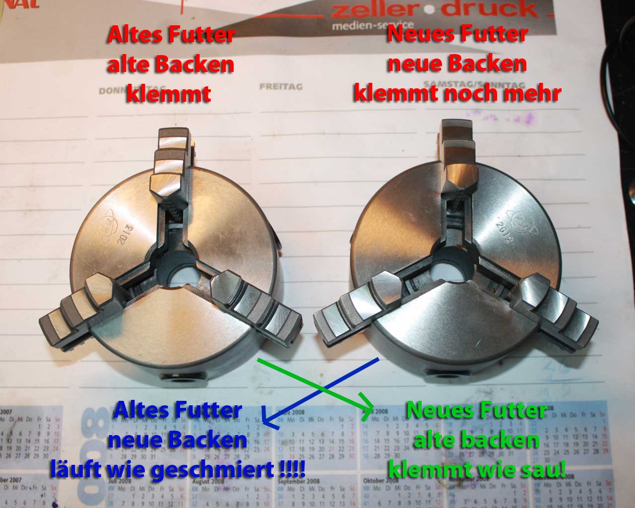

So Ihr Lieben,
ich habe mal ein wenig rumgespielt und dabei was festgestellt. Siehe Bild->
Also spinn ich. Nehme ich die alten Backen ins neue Futter, kriege ich die kaum reingedreht, wäre es eine Schraube, hätte ich Angst die würde abreißen.
Nur nehme ich die neuen Backen und benutze mein altes Futter, dann laufen die Backen fast wie geölt rein und raus. Konnte sie fast mit einem Finger rein und rauskurbeln.
Nur habe ich mal gehört, das Backen immer nur zu einem Futter passen weil die extra dafür angeschliffen werden.
Stimmt das ?
Oder kann man auch Backen von einem baugleichen Futter nehmen ?
Einfach mal den Rundlauf messen ?
Dirk
