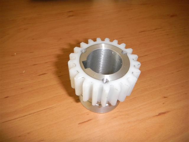

schon längst wollte ich bei meiner ziemlich lauten Chinesen-Fräse das Motor-Ritzel gegen ein Kunststoffzahnrad tauschen.
Jetzt habe ich mich endlich dazu aufgerafft und das Teil aus Alu und POM herausgeschnitzt.
Von einem Freund bekam ich den passenden Fräser m 2,5 geliehen.
Die Nabe habe ich aus Alu gedreht, sonst hätte ich wohl die größten Probleme beim Stoßen der Keilnut gehabt.
Vielleicht würde das Zahnrad auch halten, wenn ich es komplett aus POM gemacht hätte?
Nun läuft die Maschine etwas leiser.
Ob die Kunststoffzähne einem höheren Drehmoment standhalten werden, wird sich zeigen.Wenn nicht, muß eben das Original wieder eingebaut werden.
Gruß Walter (minidampfer)
Ästhetik ist für mich das Spiel der Stangen einer Dampfmaschine
20.06.2011, 18:27
MyBB  RE: Welcher Kunsstoff für Zahnräder
Hallo Walter
Klasse gefertigt Respekt
Noch besser finde ich aber die Verbindung zwischen Alu und dem Pom.
Hast du das mit einem Fräser gebohrt, weil mit einem Bohrer wirds wahrscheinlich nicht funktionieren.
Das Zahnrad wirds schon aushalten, das Problem ist halt wenn du die Spindel ruckartig belastest. Da habe ich auch bei Pom so meine Bedenken.

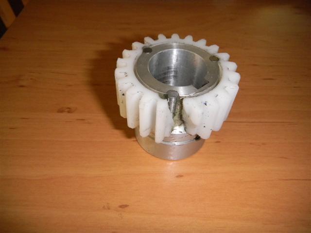

Hallo Leute,
vor einigen Tagen habe ich einen Beitrag über die Herstellung eines neuen Zahnrades für meine China-Fräse, zwecks Reduzierung des Geräuschpegels, geschrieben.
Hat leider nur kurze Zeit funktioniert Entaeuscht
Die Spindel blieb plötzlich stehen - der Motor lief weiter!
Was ich befürchtet hatte, war eingetreten: Das Zahnrad ging zu Bruch.
Allerdings nicht die Zähne haben nachgegeben, sondern der wohl zu schwache Radkranz.
Vielleicht versuche ich bei Gelegenheit, das Zahnrad ganz aus POM anzufertigen.
Nun läuft die Fräse wieder in gewohnter Lautstärke!
