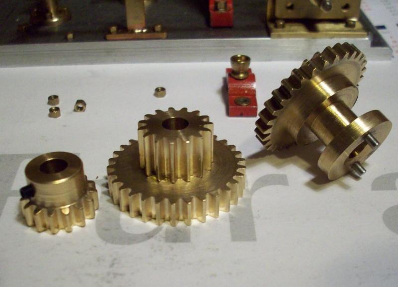

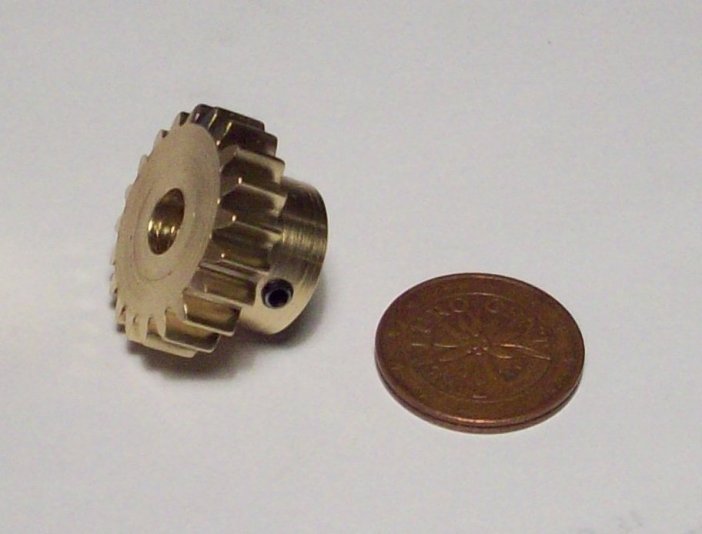

hier nun der erste Versuch, M 1,0 20 Zähne..... also 18 Grad Winkelverstellung. Gruß Peter
P.S. wie angekündigt, ohne Indexscheibe
21.11.2011, 22:54
MyBB  RE: Zahnrad fräsen ohne Indexscheibe ???
Hallo Peter
Na das schaut doch schon mal ganz gut aus !!
Ob es sich auch im Einsatz behaupten kann wirst du ja dann sehen. Meistens sieht man ja erst im Betrieb ob du alles richtig gemacht hast.
Jedenfalls gratulation zum gelungenen Werkstück.
22.11.2011, 11:12

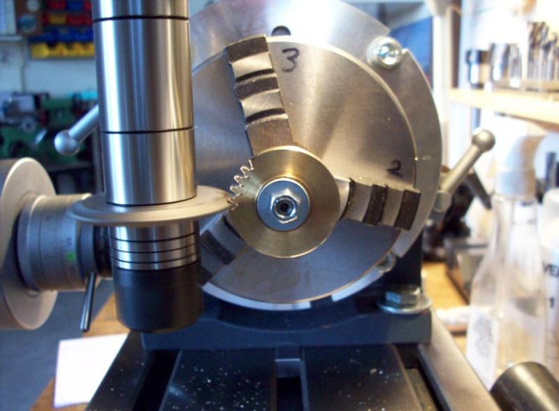

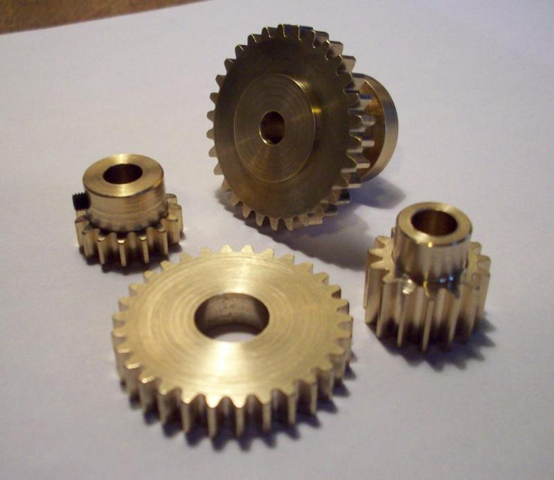

            Hallo, hier noch mal ein paar Fräsergebnisse... natürlich ohne Indexscheibe, wie man auf dem einen Bild gut sehen kann.
mfG Peter
10.12.2011, 18:28
Hallo Peter !
Schaut gelungen und auch schön aus ! Respekt
Bin schon neugierig was die antreiben werden.
11.12.2011, 13:25

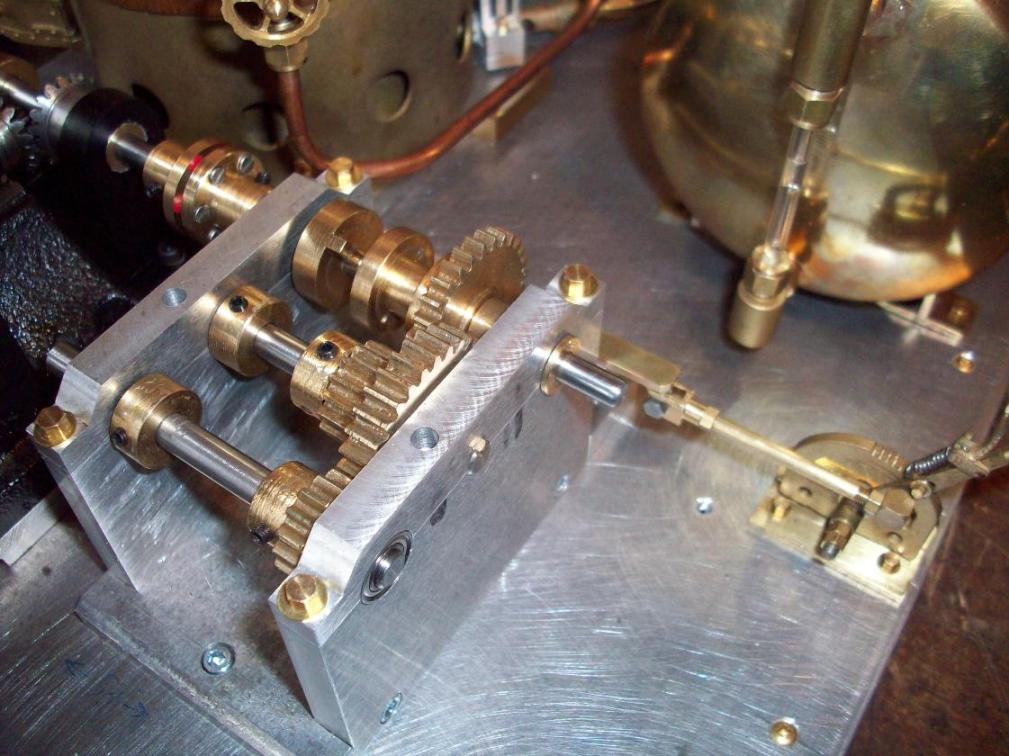

Hallo Wilfried, das ganze soll ein Belastungsgetriebe für meine Dampfmaschine sein, die in der Sommer-Saison ihren Dienst in einem Dampfboot macht.... nur damit "Sie" im Winter nicht auf dumme Gedanken kommt, in Sachen "Einrosten"

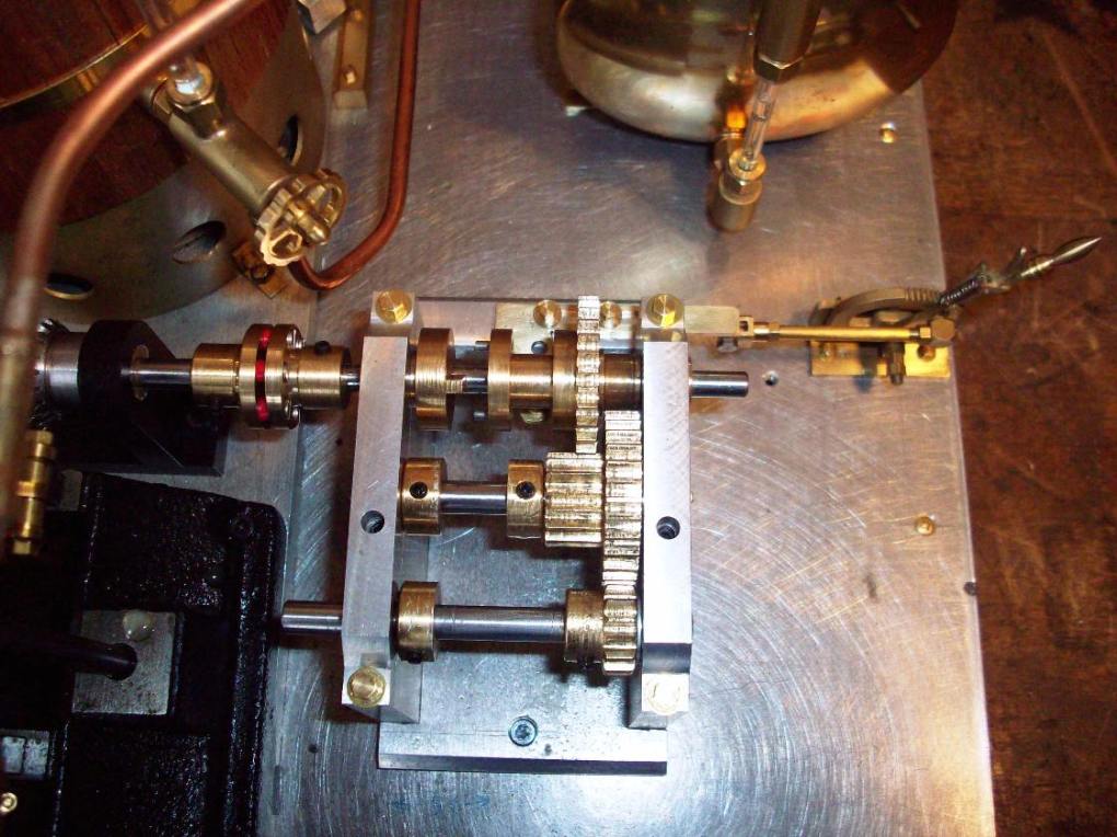

Hallo, hat etwas lang gedauert ( andere Sachen sind eben manchmal wichtiger ) aber nun hat das Getriebe mit den Eigenbau-Zahnrädern endlich seinen Bestimmungsort erreicht. Antriebsmaschine ist eine Regner "NEPTUN", die über ein Winkelgetriebe zur Kupplung (auch Eigenbau) zum zuschaltbaren Belastungs-Getriebe ihre Leistung überträgt. Getriebeaufbau= 30Z auf 15/30Z auf 15Z.
