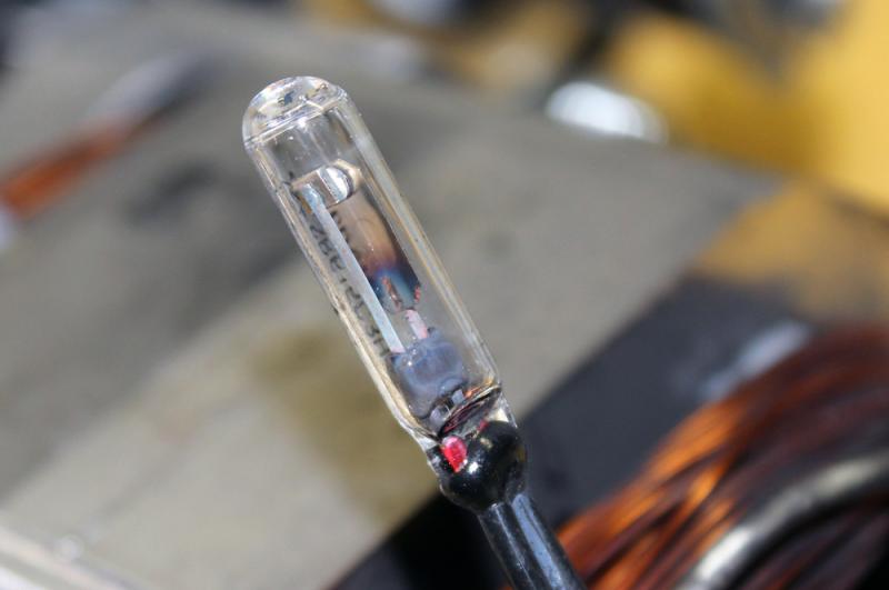

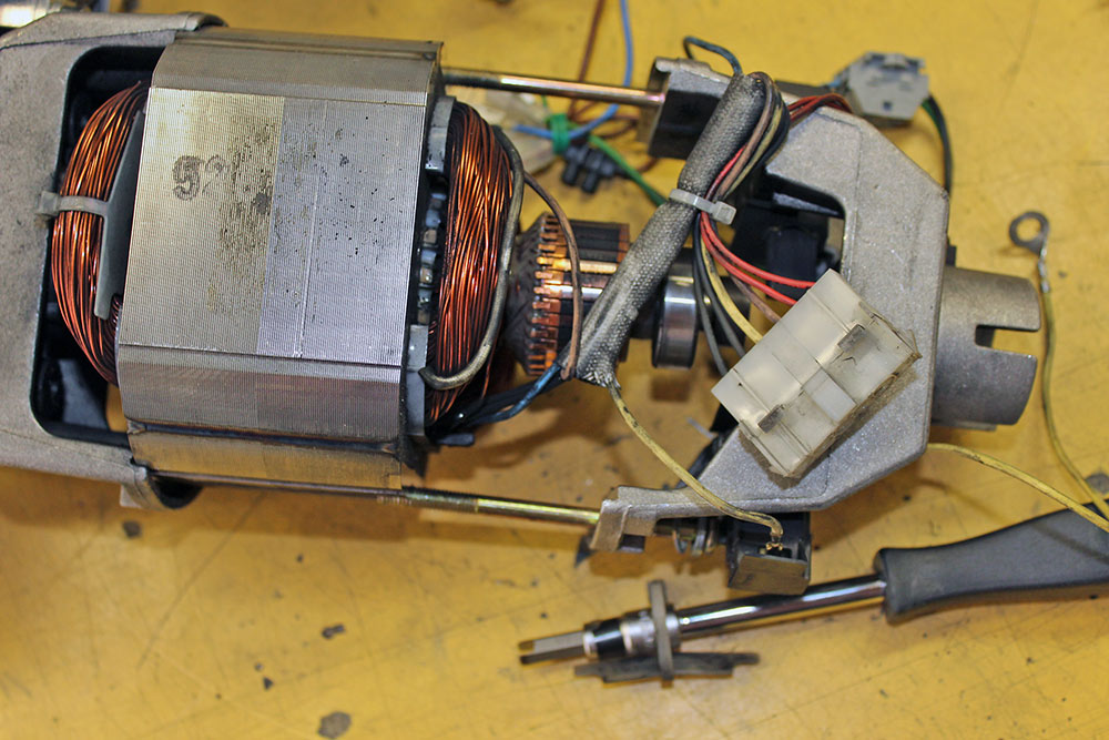

Also, den Motor habe ich jetzt zerlegt und den Thermosensor gefunden.
Fotos:
Dieser steckt tatsächlich im Motor (Im Bild Unten links neben der Stratorwicklung)

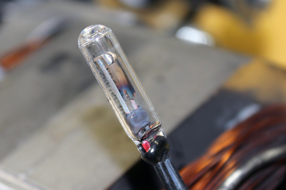

So schaut er aus.

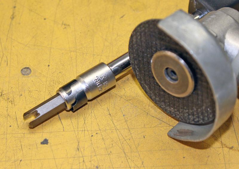

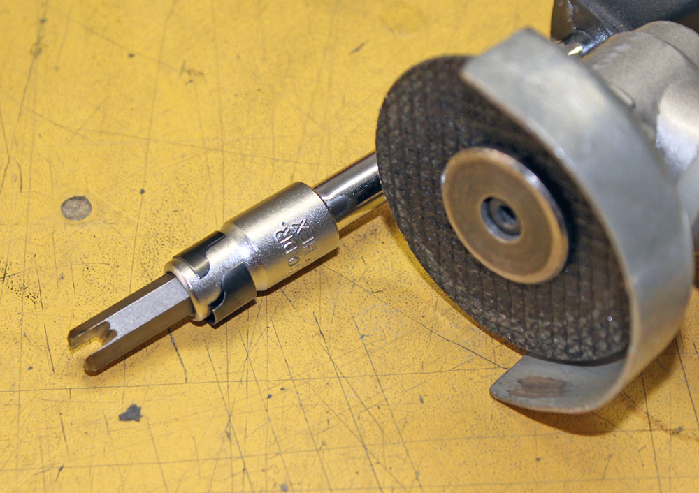

deckel fp1 schrieb:Mahlzeit Walter, die schrauben sind eine Eigenentwicklung von AEG, und der passende Schraubendreher nennt sich ( Bundschraubendreher BUSD )
Siehe unteren Link
https://shop.seipp-gmbh.de/products/bund...sd-schwarz
Ich hoffe das ich dir damit ein wenig  weiterhelfen konnte.
Willi
@Willi
Vielen Dank für den Input, inzwischen habe ich herrausgefunden, dass es auch in Wien eine Firma gibt die solche Schraubenzieher vertreiben.
http://www.reumueller-tewa.at/pdfs/Kapit...dreher.pdf
Die Schrauben sind übrigens M6.
Ich habe um die Schrauben zu öffnen mir einen Bit zugeschliffen.
Hat eigentlich sehr gut funktioniert !

das Symbol für den Thermoschalter sieht nach einem einfachen Bimetall aus. Das paßt auch zum Bild in der Glasampulle. Dann kann er einfach hart gebrückt werden.

Ich war doch ein bisschen ungeschickt, um nicht zu sagen.....saudumm. Oben das Bild hätte ich so machen müssen um auch den Aufdruck von Thermoschalter lesen zu können und gegebenen Falls über Google suchen zu können. Jetzt ist es jedenfalls zu spät und der Schalter ist wieder im Motor drinnen. Ich war der Annahme daß ich sowieso nochmal den Motor zerreisse um den neuen Thermoschalter wieder einzubauen.
