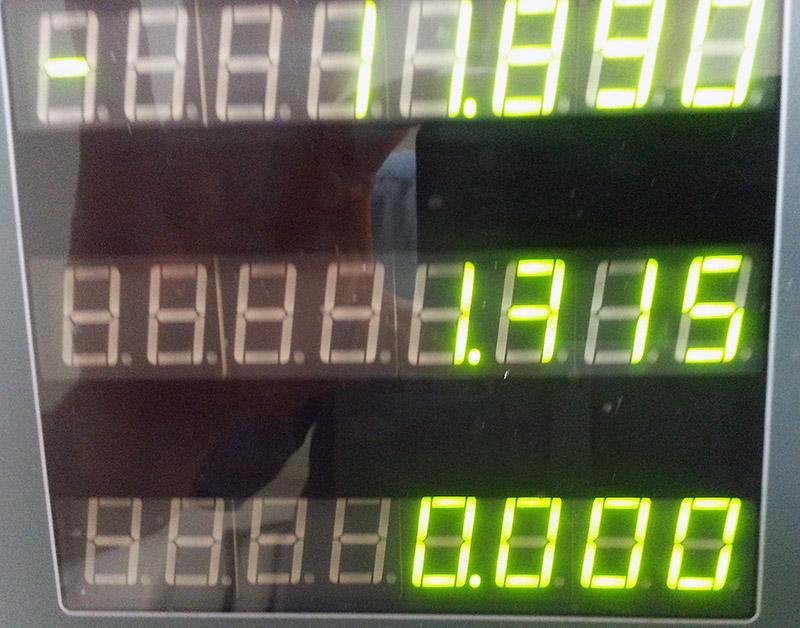

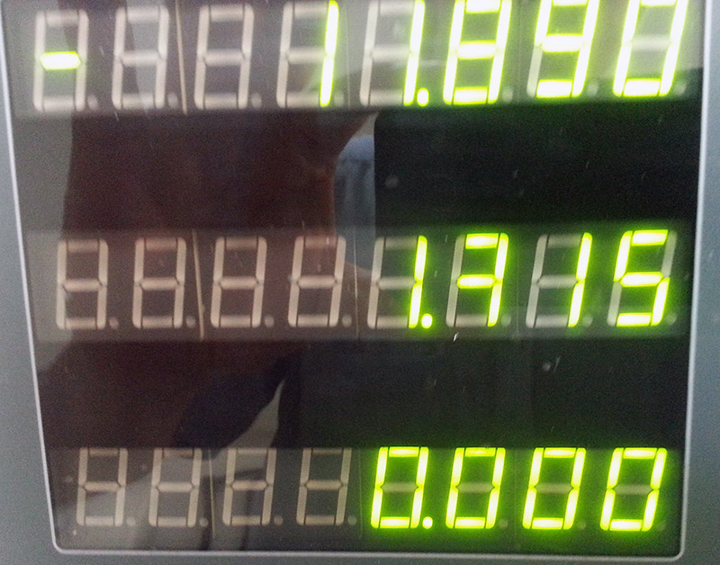

Das System hat bis heute ganz gut funktioniert, leider ist mir letzte Woche die Anzeige einer Position defekt geworden.
Es ist die mittlere Position nach dem Komma und ja das soll einen Dreier darstellen.
Jetzt ist das eigentlich nur ein Ziffernblock das ausgetauscht werden müsste, nur auf der Rückseite der Anzeige stehen so komische Warnungen vor dem öffnen des Gerätes die ich schon Ernst nehme. Verlegen
Jetzt die frage an Euch: Hat einer von Euch schon so ein Problem gehabt und es selbst gelöst ?
Auf was muss man dabei achten ?
Wo bekommt man solche Ziffernblöcke ?
Ich habe mir jetzt so beholfen, nachdem die Z Achse nicht angeschlossen ist, bin ich mit der Y Achse auf diesen Anschluss gegangen und es funktioniert wieder.
Allerdings mit den Nachteil daß man beim Ablesen immer über die mittlere Position drüber rumpelt, was ja nicht im Sinne des Erfinders ist.

Es stellt sich die Frage, was defekt ist. Ich habe eigentlich selten eine 7-Segment Anzeige sterben sehen, sondern immer die Ansteuerung.
Da ist vor einem Tausch ein wenig Messen angesagt ...
Mit viel Glück ist es auch nur eine kalte Lötstelle.

Ich schließe mich den vorherigen Meinungen an. Meine erste Vermutung wäre allerdings, dass der Treiber für das entsprechende Segment das Zeitliche gesegnet und den Löffel abgegeben hat.
In jedem Fall müssten die Ziffern 2, 3(wissen wir schon), 5, 8, 9 und die Null den gleichen Fehler aufweisen.
Von der Hand zu weisen sind kalte Lötstellen und Leiterbahnbrüche nicht, besonders, wenn die Anzeige an der Fräse befestigt und dadurch Schwingungen ausgesetzt ist. Bei an der Wand befestigter Anzeige sind Schwingungsbrüche allerdings extrem unwahrscheinlich.
Wie auch immer, da hilft nur aufmachen, reinschauen, messen und Fehler bestimmen.

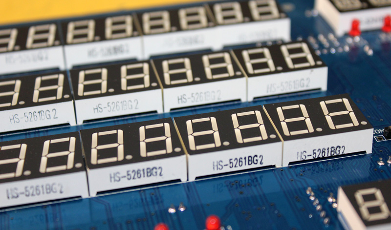

Wie es aussieht gibt es dieses Bauteil nur direkt vom Chinesen.
Leider ist mein Chinesisch nicht gut genug um beim Hersteller das PDF zu finden.
Hier konnte ich die Pinnbelegung finden:
http://www.datasheetarchive.com/dl/Datas...381857.pdf
Messe einmal die Spannung zwischen Pin 9 und Pin 2 des betroffenen Moduls.
Weiters zwischen Pin 2 und Masse/Gnd (Minus).
Ändert sich etwas wenn du auf Pin2 drückst?
Kannst du Pin2 folgen und dort die Lötstellen anschauen und gegen Gnd messen?
Wenn ich nicht komplett falsch liege, müsste pin 2 mit allen anderen 2er Pins über einen Transistor oder Mikrocontroller / Treiberbaustein gegen Masse/Gnd (Minus) geschalten werden.
Kannst du bitte den betroffenen Bereich fotografieren bzw. die Leiterbahn von VCC (Plus) zu Pin 9 und von Pin 2 nach Gnd (Minus) verfolgen / skizzieren?
