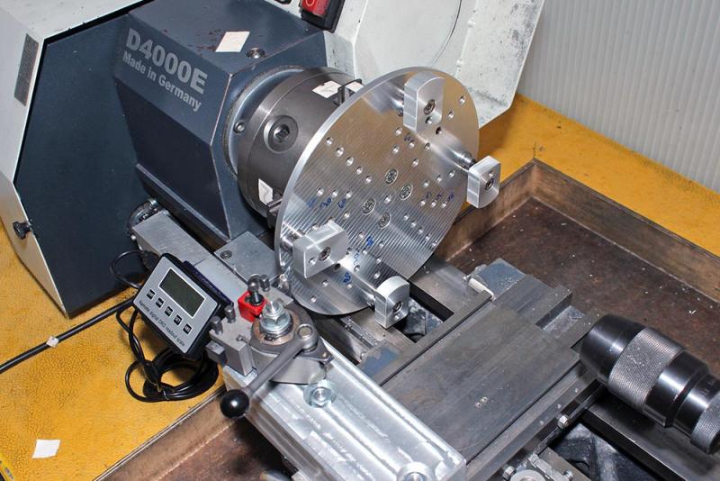

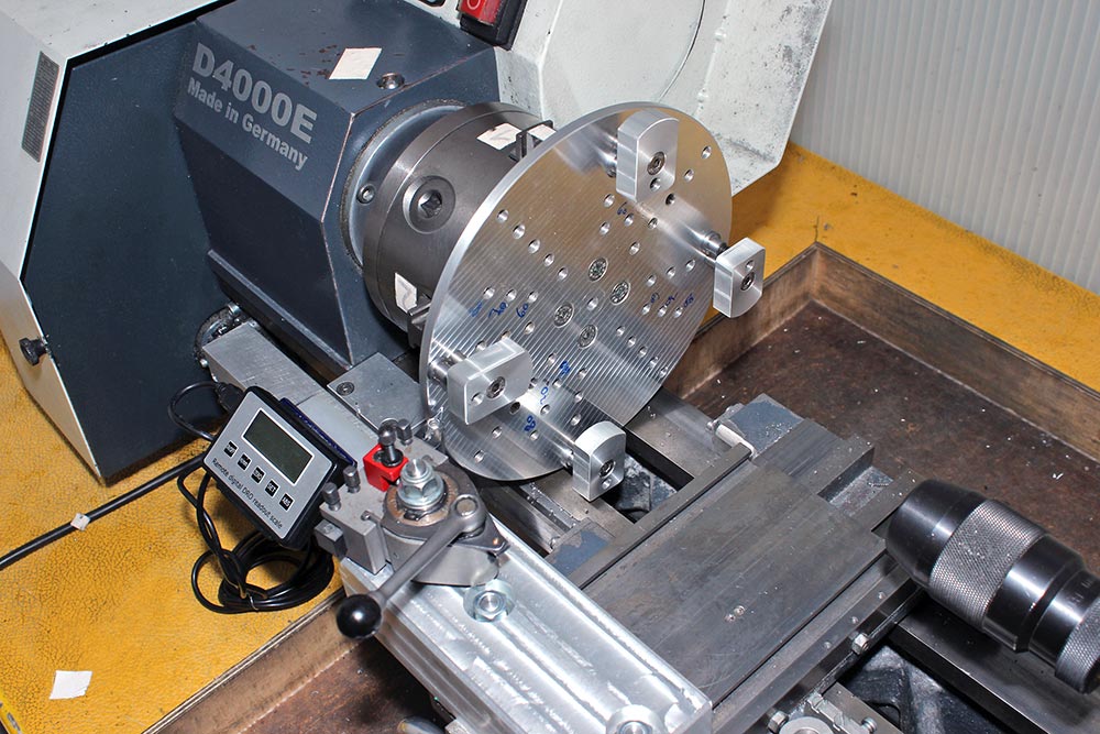

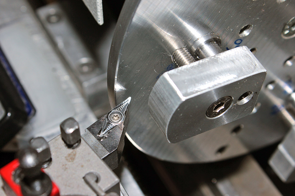

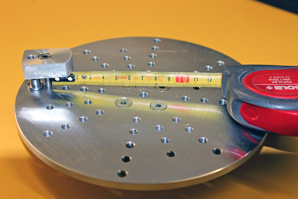

Also die Antwort des Kunden, den ich kontaktierte habe ich noch immer nicht, aber dafür habe ich die Aufspannplatte erweitert.
Hinzu gekommen sind die Spannpratzen, die ich aus Alu gefertigt habe.

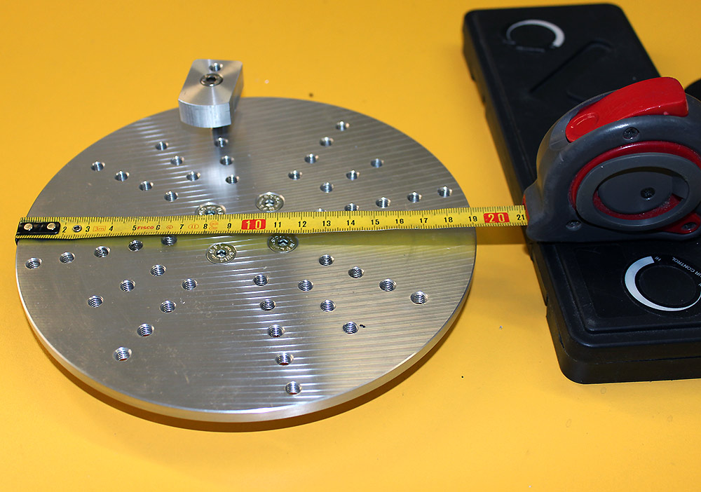

Nach diesem Bild müsste ich jetzt Drehteile aufspannen können, welche einen Durchmesser von 140 mm haben. Wenn ich noch zusätzliche Bohrungen anbringe, dann sollten auch Durchmesser von 150 mm funktionieren. Die Vorgehensweise ist folgende; ich schneide mir auf der Kreissäge ein Aluquadrat mit 150 x 150 mm heraus und zeichne darauf einen Kreis mit 140 mm oder vielleicht ein bisschen kleiner. Bohre in der Mitte ein Loch mit 6mm Durchmesser.
Diesen Kreis aus 8 mm starken Alu säge ich dann mit der Bandsäge aus und spanne diesen dann über die Zentrierbohrung auf die Platte.
Ja und dann gehts ans drehen. Zuerst Innen und dann Aussen.
Die Platte selbst hat ja einen Durchmessen von 190 mm.

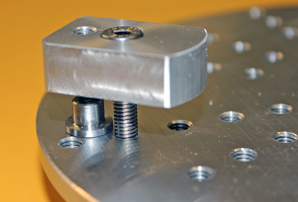

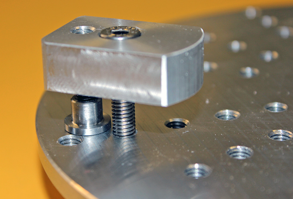

Das ist die Aufspannpratze, aus einem 40mm Alu Rundmaterial herausgemeißelt. Die hintere Schraube ist ein Gewindestift mit einem Schuh aus Stahl.
In diesem Sinne, ich werde hier weiter berichten.

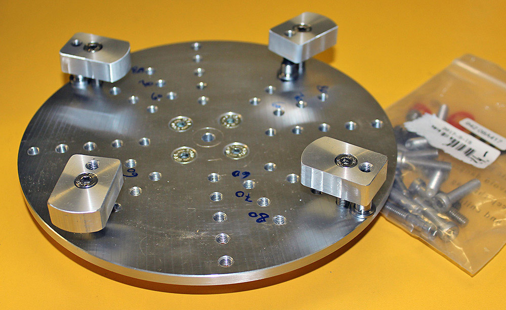

Also der Kunde hat sich immer noch nicht gerührt, scheint also kein Bedarf mehr zu sein. Nachdem die Geschichte schon von mir angerissen wurde, habe ich jetzt alle Spannpratzen gefertigt, um bei Bedarf loslegen zu können.
Büdl:
Der Ausleger zum Spannen ist mir mit 17 mm etwas zu groß, ich werde noch eine kleinere Version mit Durchmesser 30 mm (12mm) fertigen.

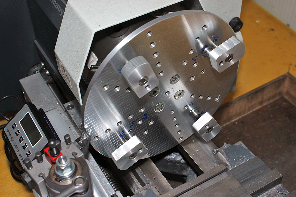

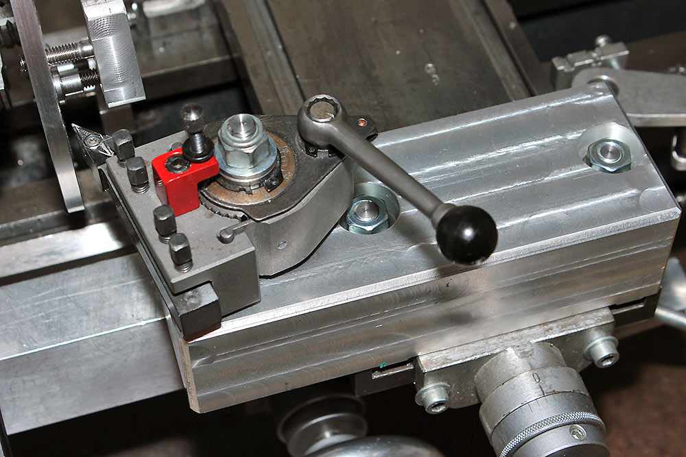

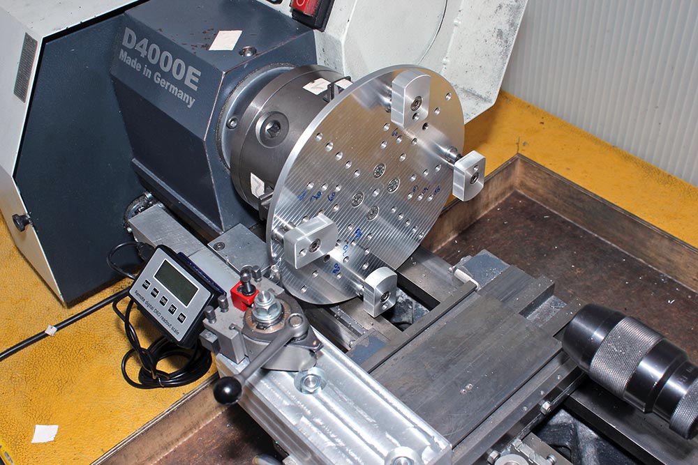

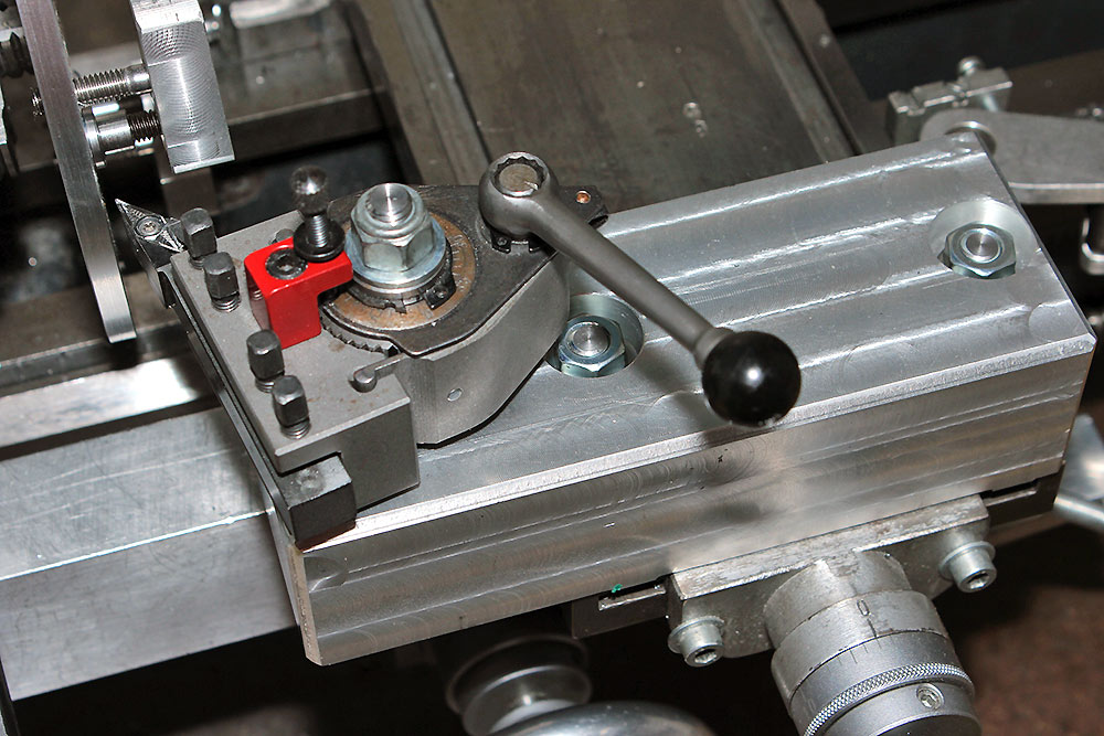

Also den Ausleger habe ich heute fertig gemacht, dazu ein paar Bilder:
Also mit Würgen kann ich jetzt teile bis 190 mm aus Alu und Kunststoff drehen, keines Falls aus Stahl.
