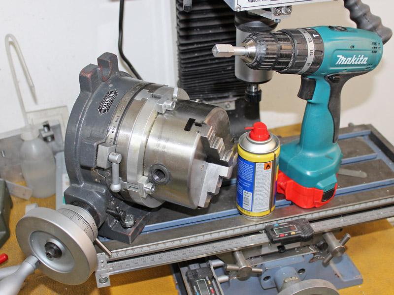

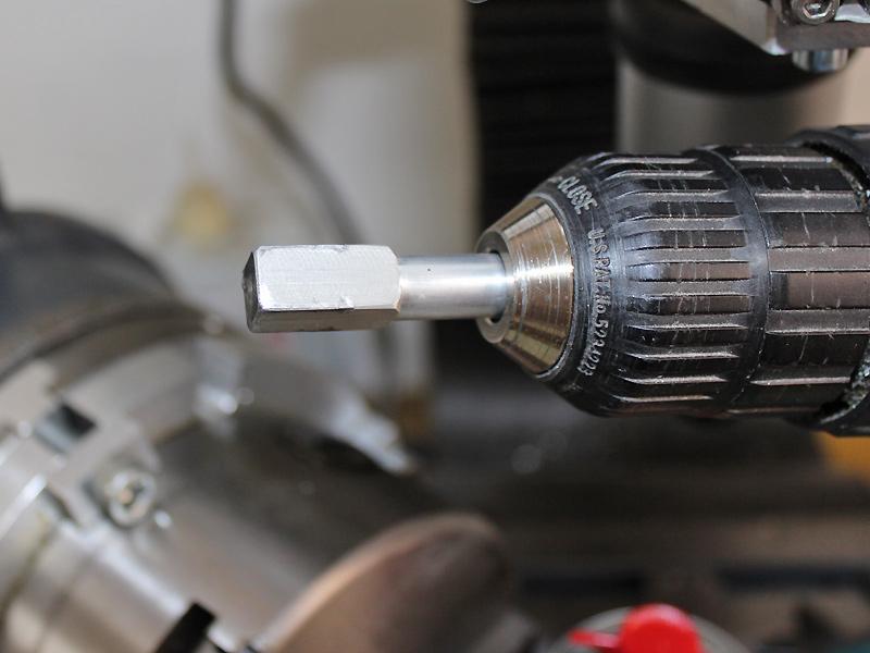

Also das hat mich selbst interessiert, weil ich vor einiger Zeit mir für den Rundtisch ein 3 Backenfutter gekauft habe und das auch ziemlich schwergängig ging.
Also von einem Rest 10 mm Alu einen 10 mm Streifen runter geschnitten und dann im 4 Backenfutter den hinteren Teil auf 9 mm überdreht.
So schaut das Teil aus:
Nach einer viertestunde auf und zudrehen ging das Öffnen mit der Hand auch schon leichter. Happy
@Dirk
In deinem Fall müsstest du wenn du dir solch ein Werkzeug baust das ganze aus einem Rundmaterial rausfräsen und den Rest dann überdrehen.

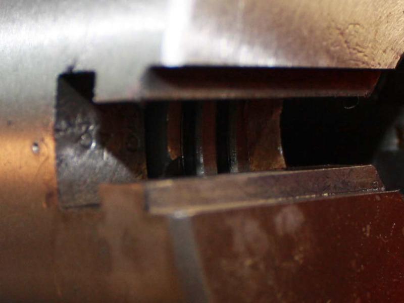

also ich habe die überstehenden Stellen mal mit einem Dremel und einer dünnen Schleifscheibe etwas ausgeschliffen und dabei aufgepasst nichts unnötige anzukratzen.
Das schleifen hat auch wunderbar geklappt, nur geändert hat es nichts !!
Es klemmt immer noch. Hab mir dann mal den Schneckenanfang angeschaut, aber da ich nicht weiß wie sowas normal auszusehen hat hier mal ein Foto :

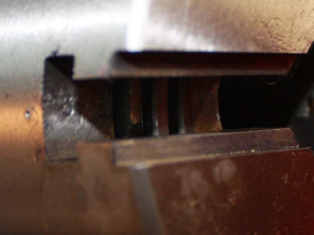

Bin dann mal hergegangen und habe Backe 1 und Backe 2 (die ja von Anfang an funktionierte) mit Edding vollgeschmiert (und in die Ritzen kommt man damit leider kaum rein, deshalb wollte ich ja wissen wie der flüssige Anreißlack hieß den man mit dem Pinsel auftragen kann, den damit kommt man in die Lücken rein Zwinker) und beide zig mal rein und rausgefahren und dann den Abrieb verglichen. Große Unterschiede gibt’s beim Abrieb nicht.
Links Backe 2, Rechts Backe 1
Aber was mir dabei aufgefallen ist, wenn man sich die Kanten der Führungen für die Schnecke anschaut, sieht man das die linke Backe eckigere Kanten hat als die rechte Backe (was ja Backe 1 ist die klemmt), denn bei der sieht es aus als ob man da eine Fase dran hat.
Kann es sein das die Schnecke da nicht immer passgenau direkt drunter kommt und an der Fase klemmen bleibt ?
Und das passiert nur dann wenn der Schneckenanfang drunter durchlaufen will.
Die Backe 3 hat auch leichte Fasen aber nicht so extrem wie Backe 1 ?
Doch die Schneckenhöhe ist doch eigentlich um einiges höher als die kleine Fase an den Führungen. Und die Steigung an der Schnecke ist nur ein paar Milimeter bis die volle Höhe der Schnecke erreicht ist und das ist eindeutig weniger als 1/4 Umdrehung mit dem Backenschlüssel. Also normal müsste die Schnecke dann ja schon bei einer leichten Drehung in den Führungen sitzen.
Also so langsam denke ich doch mal drüber nach das Backenfutter zu zerlegen.
Oder hat einer noch andere Idee, Vorschläge, Zauberei oder Vodoo ? Zwinker
