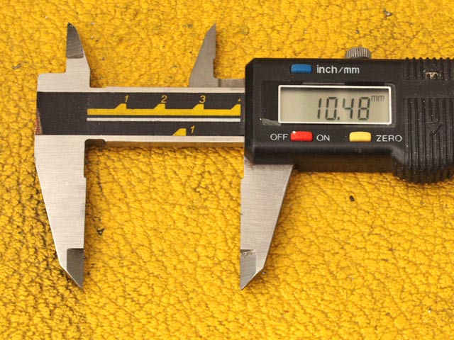

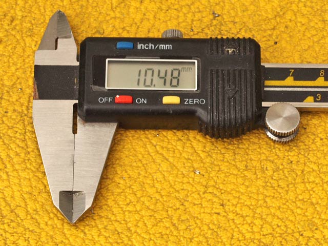

Gestern also ist meine Digitalschiebelehre auf einer Messposition stehengeblieben und macht seitdem keinen Mucks mehr .
Auch sind alle Tasten davon betroffen.
Weder ein und ausschalten noch die Zerotaste und auch der Umschalter von Inch auf mm funktionieren nicht mehr.
Auch gab es keine Feindberührung mit Wasser oder ähnlichem. Auch das Austauschen der Batterien brachte keine Besserung. Das Teil ist schon gute 10 Jahre alt, war das also der schnelle Tot oder gibts da noch Rettung.Keine Ahnung
Hattets ihr schon mal ähnliche Probleme gehabt ?

könnte die Feindberührung auch Metallstaub (oder Staub an sich) auf dem Messschieber selbst sein? Ich weiß nicht ob die Wegetastung optisch oder induktiv funktioniert, aber wenn da was im Weg ist geht jedenfalls nichts mehr. Wenn Du das Teil eh als verstorben ansiehst, kannst Du ja mal zerlegen, d.h. den Anschlag am unteren Ende abschrauben (kann sein, dass es auch nur eine Schraube ist) und den verschiebbaren Teil vom Rest trennen. Rückseite mal saubermachen. Wenns klappt ist gut, wenn nicht, dann hast Du es wenigstens versucht.

Ist die Anzeige nach dem Batteriewechsel immer noch auf 10,48mm, oder zeigt sie jetzt eine andere Hausnummer an?
Hatte die alte Knopfzelle am Rand zw. pos und neg Pol so kleine Kristalle angelagert? In Verbindung mit Luftfeuchte kann das auch recht aggresiv sein und Fehler verursachen.
