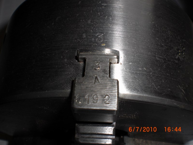

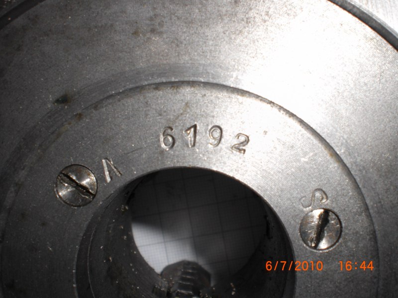

Hallo Heli,
hast Du mal geschaut ob die Backen die gleiche Nummer wie das Futter haben?Hast Du dafür auch noch den 2.Satz Backen?Ist es,wenn vorhanden,mit denen genau so? Normalerweise ist an der Nut für die 1.Backe eine Markierung,hast Du Dich danach gerichtet?Mach doch mal ein paar Bilder.

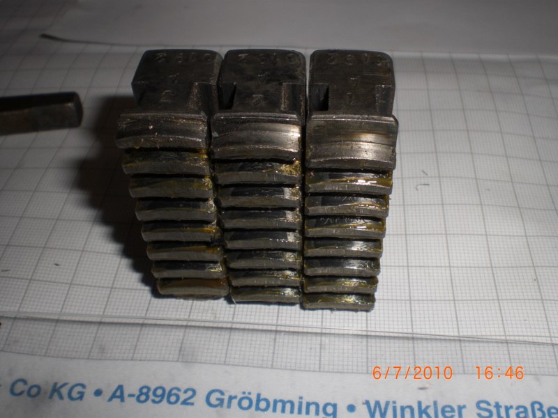

Hier die Bilder!!
Leider kann ich das mit den Aussenbacken nicht testen, da ich keine besitze!!
Also, falls jemand welche hat, bitte melden!

RE: Dreibackenfutter kein zentrisches Spannen möglich!
heli101 schrieb:Hallo!
Es ist ein Weiler Backenfutter! Es steht zumindest Weiler oben!!
Glaubst das die Nummern nicht übereinstimmen? Ist es auch normal, dass sich die Backen in ungespanntem Zustand, gut 2 mm nach innen und aussen bewegen lassen?!

Hallo heli101,
ich hab eine optimum drehmaschine mit standart futter bei mir haben die die nummern vertauscht also sie stimmen halt nicht überein!
Kann das jetzt nicht so gut erkennen aber kann es sein das die backen schon etwas abgenutzt sind Keine Ahnung auf dem zweiten bild sind so schwarze schatten Ich kann mich aber auch irren,

MyBB  RE: Dreibackenfutter kein zentrisches Spannen möglich!
Bis auf die ausgebrochene Stelle sehen die Backen eigentlich nicht soo schlecht aus.
Wenn die Planspirale keine Beulen oder andere Überlastungserscheinungen aufweist, würde ich die Backen unter Belastung nochmal ausschleifen.
Wenn die Backen dann auf dem ausgeschliffenen Durchmesser rundlaufen und auf anderen Durchmessern nicht, ist es ein Zeichen für eine geschädigte Planspirale.
