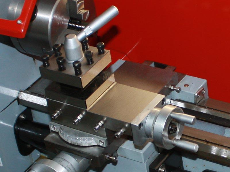

mal abgesehen davon das die Aussenbacken auch klemmen hat sich mir ein neues kleines Problem eröffnet. Kann sein das ich dafür zu Blind, Dumm oder unwissend bin oder vieleicht auch alles.
Aber schaut mal auf dieses Bild !

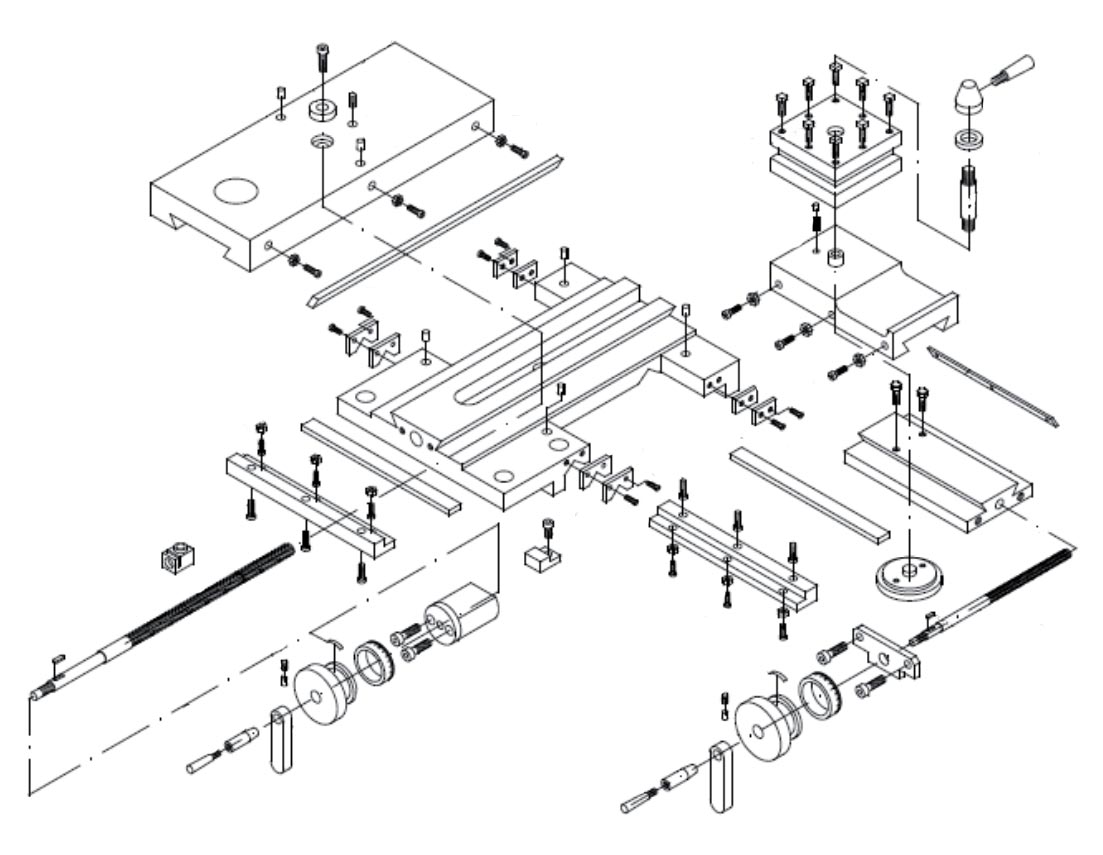

So wie ich das sehe sollte der Obersupport verdrehbar sein. Denn immerhin hat der vorne schon eine Winkelskala und am Plansupport ist auch schön ein Strich zu sehen zur Nullstellung.
Ich habe diese Anleitung nun 3 mal gelesen, aber nichts davon entdeckt welche Schraube ich wo lösen muss, damit ich den Obersupport verstellen kann ? Bin ich blind oder steht in der Anleitung wirklich nicht drin wie man den verdrehen kann (siehe Attachment)?
Aus der Explosionszeichnung werde ich auch nicht schlau, wo da eine Schraube sein könnte um den Obersupport zu verstellen.
Auch nach dem herunternehmen des 4 Fach Stahlhalters lies sich nichts verdrehen.
Is das nur Show und das ganze hat keine Funktion (was dann definitiv Verkaufstäuschung darstellt und illegal wäre) oder übersehe ich was, hab was überlesen oder finde einfach nur nicht die passende Schraube (was ja auch bei mir ab und an mal vorkommen kann Ct) ?
Dirk

Moin Dirk, du suchst da momentan nach noch mehr Fehlern.
Diesen Eindruck hab ich grad.
Natürlich ist der obere Support verstellbar, dreh ihn zurück und löse die zwei Inbusschrauben.
Meine Maschine hatte übrigens auch Dinge die ich verbessert habe.
Michael
