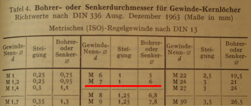

Früher hatten die Horex Motorräder überall M7 Schrauben wo man normalerweise M 6 genommen hätte. Schlüsselweite 11mm.
Vor ein paar Wochen kam ein Nachbar ob ich ihm ein paar M6 Gewinde schneiden könnte. Na klar! Nach dem 1. habe ich gemerkt dass ich den M7er erwischt hatte! Komisch,warum rutscht die Schraube denn durch?
Dafür habe ich einem anderen Nachbarn eine grosse Freude bereitet: Schraube vergurkt, Steigung u.Durchm. gemessen,hmmm...
8*1? Lehre wackelt so komisch auf dem Gewinde, mal mit Zoll probieren, sieht schon besser aus. Was war`s?:NPT 1/8".NPT= National Pipe Thread, am.Rohrgewinde. Und das Beste: ich hatte dafür ein Schneideisen!
Das gehörte mal zu einem Billig Gewindeschneidset, wollte ich eigentlich schon mal wegwerfen (wer braucht denn schon so`n Ami-Sch...?) Also niemals Werkzeuge wegschmeissen, lieber bei Platzmangel unter dem Bett lagern.
Anbei noch ein paar Beispiele aus einem Jäger-und Sammlerleben und die Gewindetabellen aus dem 67er Europa Tabellenbuch.
