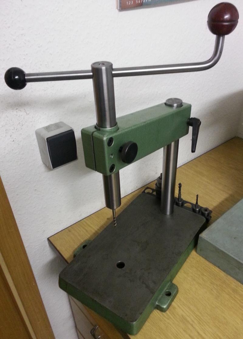

Für unregelmäßige Werkstückoberseiten empfiehlt sich eine Gewindeschneideinrichtung, wie sie oft von Modellbauern benutzt wird.
Eine Art "Bohrständer" in dem der Gewindeschneider geau senkrecht zur Auflagefläche beweglich geführt wird.
Bild(er)
