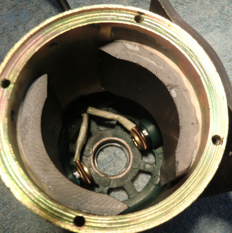

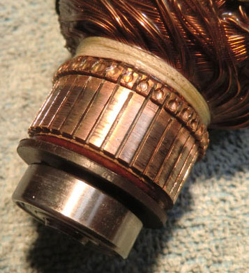

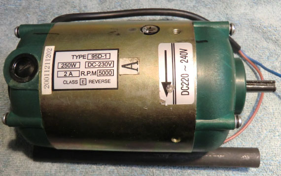

Hier einige Bilder vom Motor:
Gruß Kasimir

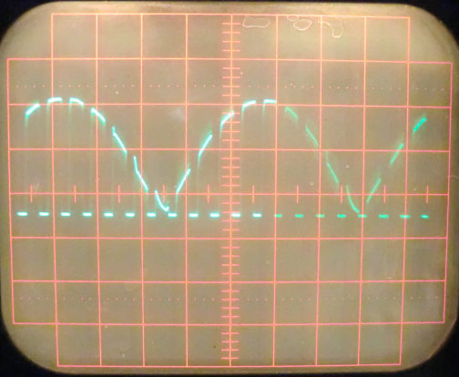

Ich habe ein, wenn auch altes, Oszilloskop auftreiben können und es geschafft folgende Aufnahme zu machen:
X 100V/cm, Y glaube ich 2ms/cm (weiß nicht mehr genau, ist wohl auch nicht kalibriert).
Die PWM scheint auch zu funktionieren. Wenn man den Poti aufdreht ändert sich das Tastverhältnis entsprechend, kommt aber nicht ganz an die 100% heran. Das Bild zeigt eine eher niedrige Potistellung.
Gruß Kasimir

Das Bild sieht aber gar nicht gut aus.
Schau mal hier, so sollte das Signal (rot) eigentlich bei dir aussehen:
[Bild: 440px-Pwm.png]
Ich hab das Bild mal hier von Wikipedia entnommen.
Entweder du hast da ein eingeschleiftes vermutlich 50 Hz Brummsignal mitgemessen oder die Gleichspannung ist nicht gesiebt. Wobei besonders auffällig ist dass nur eine Hälfte der Sinusspannung durchzukommen scheint.
Ein solches Signal macht eigentlich keinen Sinn. Denn warum sollte der Motor im 50 Hz Sinustakt ständig bis auf 0 V heruntergefahren werden?
Das Signal sieht mir eher wie dem eines FUs aus. Da wird eine solche Sinuskurvennachbildung zum Betrieb eines Drehströmers gebraucht.
Im Zusammenhang mit dem mir zu niedrig erscheinenden Wicklungswiderstand könnte eine Überlastung der Gleichrichterdioden stattgefunden haben, so dass jetzt nur noch ein Zweig gleichrichtet. Zusätzlich müsste allerdings auch noch der Siebelko taub geworden sein.
Du scheinst ja elektrisch etwas bewandert zu sein. Mess doch mal mit dem Oszi direkt am Siebelko bei eingeschalteter Last. Dort müsste bis auf eine kleine Welligkeit eine saubere Gleichspannung stehen, d.h. auf dem Oszi musste ein Strich erscheinen.
Falls das nicht der Fall ist dann mal die Gleichrichterdioden ohmisch durchmessen.
Der Motor, insbesondere der Kollektor sieht zwar sehr sauber aus, aber auf den Widerstand von 2 Ohm zwischen zwei benachbarten Lamellen kann ich mir jetzt noch keinen Reim machen.
Sobald der Motor wieder zusammengebaut ist schließe ihn dann nochmal an dein Netzteil mit 30 V an und mess den Strom. Poste bitte das Ergebnis.
Noch eins: Ich vermute mal du verwendest keinen Trenntrafo. Achte bitte unbedingt darauf, dass das Massekabel des Oszis auf dem Nullleiter aufliegt. Am einfachsten mit einem Phasenprüfer checken.
Gruß Peter

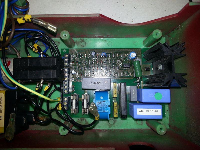

Nun zum letzten Beitrag von Peter: Ich dachte das Signal wäre eigentlich OK, ein gleichgerichteter Sinus, der PWM- moduliert ist, müsste auch ohne Glättung funktionieren. Wenn der Brückengleichrichter defekt wäre, würde ich annehmen, dass zumindest eine Halbwelle fehlt. Desweiteren finde ich keine Siebelko, der müsste bei den Spannungen und Strömen doch ziemlich fett sein oder? Hier ein Bild der Platine

Beide Halbwellen sind da.
Das Signal sieht klar nach PWM aus, aber die Sinusform ist seltsam. Wie Peter schon beschrieben hat, fehlt komplett die Glättung.
Passt auch zur Schaltung, Drossel, XY, Gleichrichter und jetzt sollte der Puffer des Zwischenkreises kommen. Was ist das blaue rechts?
Aus dem Bauch raus würde ich sagen 100-200uF sollten bei 2A reichen.
(habs aber nicht gerechnet, also bitte nicht festnageln)
Was mich stützig macht, dass der Motor bei 30VDC im Leerlauf nicht vernünftig läuft...
Das Oszibild, ist das mit Motor oder mit Glühlampe entstanden?
Falls das mit dem Motor entstanden ist, mache bitte noch ein mit Glühlampe ob die dasselbe seltsame bild zeigt. 100W reichen vollkommen.

das Oszibild ist mit dem 500W-Strahler enstanden. Mit Motor sieht es aber fast genau so aus, läßt sich aber nicht so gut triggern, da Störungen überlagert sind. Rechts unten sind zwei blau Blöcke. Auf dem oberen mit dem grünen Punkt steht 1u5 K und darunter 373 MKT. Der untere ist von der Größe und Form wohl gleich hat aber nur den weißen Aufkleber. Auf dem etwas kleineren grauen Block links neben demmoberen Blauen steht 15uF K 275V~.
