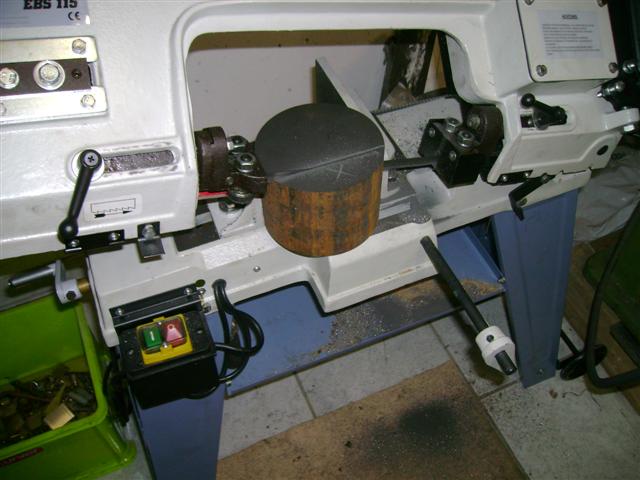

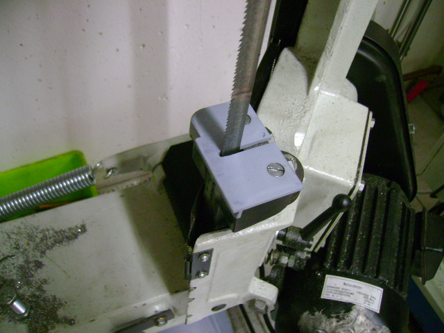

Ich habe die Bernardo EBS 115, bin soweit zufrieden mit dem Ding.
Ein Griff und die Maschine läßt sich von horizontal auf vertikal umstellen!
Bei all den billigen China-Maschinen müssen sicher immer einige Verbesserungen selber gemacht werden, wie etwa die ungenormten Schrauben tauschen, Klemmhebel anbringen usw.
Einen Mini-Sägetisch habe ich auch einmal gebastelt.
Vor kurzem habe ich noch eine einfache Spanneinrichtung für den Keilriemen angebaut.
Die Bilder zeigen den "Sägetisch" und den Eisatz an einem größeren Brocken Strangguß, Durchm. 130 mm
Gruß Walter
