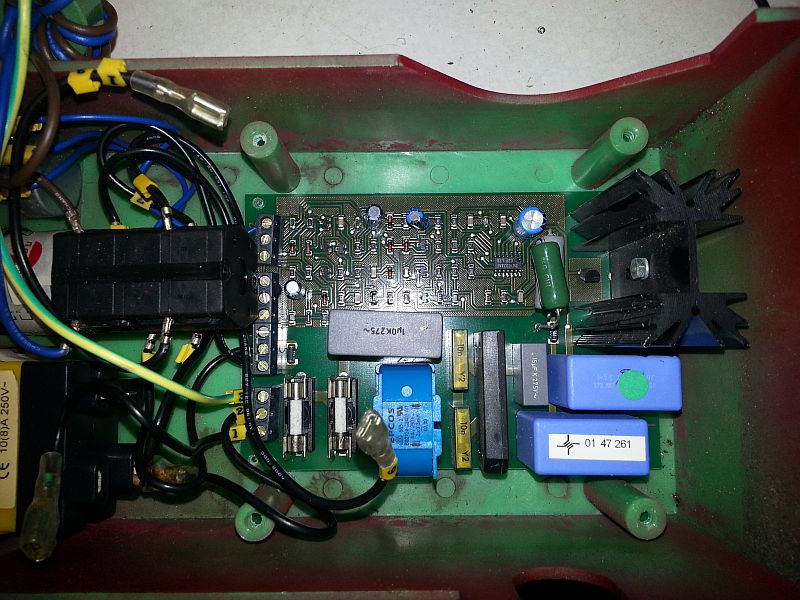

Hallo Peter, hallo Lars,
erst einmal Danke für die Sicherheitshinweise (Trenntrafo, Phase prüfen). Ich mache diese Messungen und Experimente auch nur, weil ich mich elektrisch gut auskenne. Ich glaube es ist angebracht das Ganze mit einem deutlich gekennzeichneten Warnhinweis zu versehen, da es wahrscheinlich Leute gibt, die das hier lesen und versuchen nachzumachen. Deshalb:
Nein Finger weg vor solchen Experimenten, wenn man keine Ahnung hat. Durch die hohen Spannungen besteht Lebensgefahr!
Nun zum letzten Beitrag von Peter: Ich dachte das Signal wäre eigentlich OK, ein gleichgerichteter Sinus, der PWM- moduliert ist, müsste auch ohne Glättung funktionieren. Wenn der Brückengleichrichter defekt wäre, würde ich annehmen, dass zumindest eine Halbwelle fehlt. Desweiteren finde ich keine Siebelko, der müsste bei den Spannungen und Strömen doch ziemlich fett sein oder? Hier ein Bild der Platine
Gruß Kasimir.
