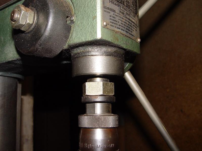

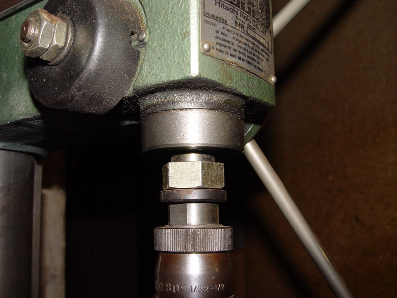

Jetzt komme ich auch noch mit einem Hinweis:
Meine TBM von Hitachi ist zwar kein Billigprodukt aber eine frühe japanische Maschine gewesen:
Auf einer festen Welle sitzt ein B16 Konus.
Das Lösen des alten Zahnkranz-Bohrfutters war nicht schwierig. Dafür gab es eine Abdrückmutter.
Das neue Schnellspannfutter habe ich dann, als es einmal ab mußte, nur entspr. den ersten Fotos, aber mit 2 Gabelschlüsseln, gegeneinander gesetzt, abbekommen, weil es zu weit von der Abdrückmutter entfernt aufsaß.
Jetzt habe ich einen Zusatzring zwischengelegt, so daß die Mutter wieder greift.
Gruß Fritz
