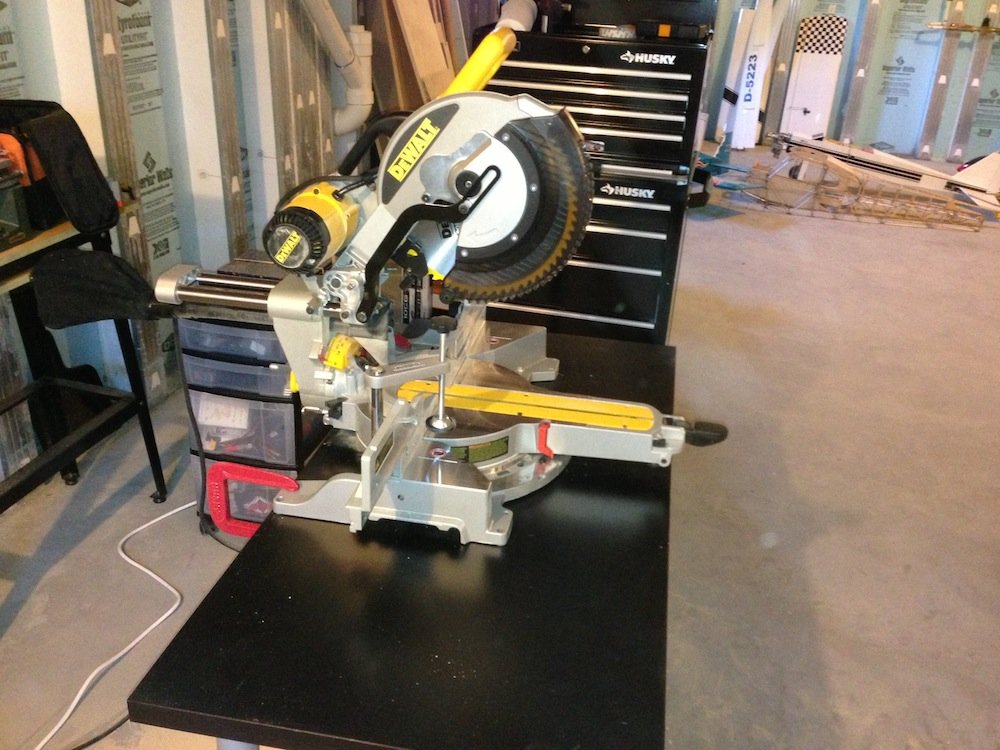

Nach dem Motto "Versuch macht kluuch" habe ich mir gestern Morgen eine DeWalt Kappsaege gekauft. Blattdurchmesser ist 12 inches (30.48 cm).

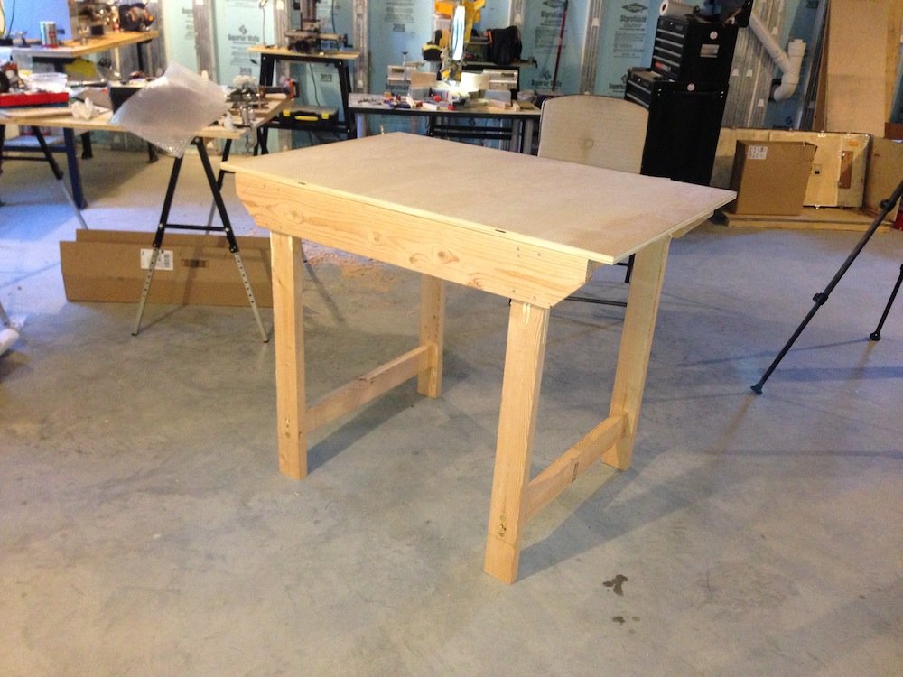

Da ich nicht direkt Aluminium scheiden wollte habe ich mich erstmal an Holz versucht und schon mal einen einfachen aber sehr stabilen Tisch (aus Bauholz) fuer die Fraese gebaut.
Ich hoffe, dass ich heute Abend etwas Zeit habe, dann kann ich das Blatt wechseln und ein 12" mit 96 Zaehnen montieren welches fuer Plastik und nicht Eisen Metalle gedacht ist.
Ich sehe, dass die Meinungen ob das sinnvoll ist stark auseinander gehen. So wie ich das im Moment einschaetze ist es wohl moeglich, das Ergebniss ist evtl. nicht so gut wie mit einer speziellen Metallsaege, man muss Vorsicht walten lassen (eigentlich immer..) und diese Saegen sind nur fuer das gelegentliche Schneiden von Aluminium ausgelegt.
Ich werde berichten.

so der Test ist meiner Meinung nach erfolgreich ueberstanden Happy
Das Ergebnis ist eigentlich wie erwartet, nicht berauschend ... aber es geht und die Schnittkanten werden nicht so schlecht. Verbessern liesse sich das noch mit etwas Schmierung/Kuehlung beim Schneiden, habe aber noch keine Vorstellung wie das Schmiermittel gefahrlos an die Saegestelle zu bringen und ausserdem moechte ich der Saege nicht so viel Fluessigkeit/ Schmiermittel zumuten weiss nicht so recht ob sie dafuer ausgelegt ist, bei Holz braucht es das ja normalerweise nicht.
Habe einige Alustuecke geschnitten Ergebnis koennt ihr im Video sehen, dauert vielleicht noch ein paar Minuten bis das ganz hochgeladen ist.
Christoph
