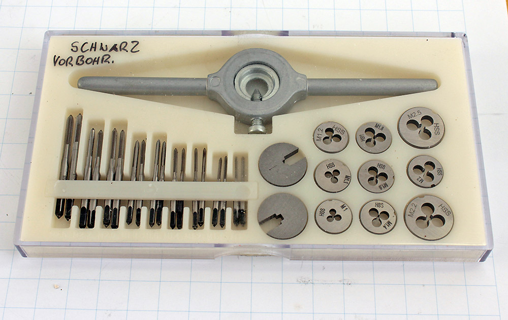

Doch jetzt mal ganz von Anfang an; mit dem Proxxon Bohrfutter habe ich mir auch so einen Satz Gewindebohrer und Schneideisen für ganz kleine Gewinde gekauft.
Heute musste ich beim Auspacken feststellen, dass die Bohrer nicht gekennzeichnet sind.
Normalerweise ist es ja so dass bei Sets wie diesem hier der Vorschneider und Fertigschneider mit Ringen gekennzeichnet ist.
bei diesem Satz nicht ?????
Ich konnte nur den Satz Vorschneider und Fertigschneider auseinanderhalten in dem ich unter der Lupe dem Anschnitt angeschaut habe.
Hat einer von euch diesem Satz und kann mir sagen wie er das gemacht hat ?? 14

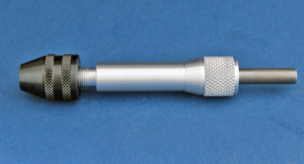

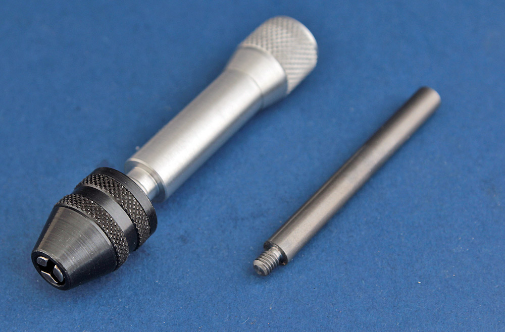

Hier also meine Version von einem Gewindebohrerhalter mit einem Zentrierstift zum lotrechten Führen des Gewindebohrers.
Der Zentrierstift wird ausserhalb des Gebrauches mit dem Bohrerhalter verschraubt.
Die Bohrung wo dann der Zentrierstift führt ist gerieben der Stift selbst ist H7 gefertigt.

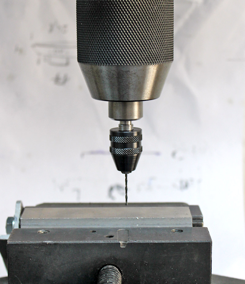

Gut fangen wir also an; das nächste Bild ist nichts für unsere Präzisionsfreaks.
Ein Bohrfutter im Bohrfutter ..........iiigitt Verlegen
Dann also den Zentrierstift mit dem Gewinde vorne ins Bohrfutter gesteckt und den Gewindebohrerhalter auf diesen Stift gesteckt, schlussendlich noch den Gewindebohrer montiert.
Dann wird nur mehr der Halter mit leichten Druck nach unten, gedreht so dass ein Gewinde geschnitten wird.
Der Zentrierstift selbst übt keinen Druck auf den Gewindebohrer aus !

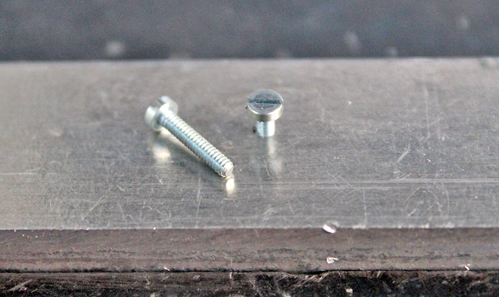

In dem Fall war die Bohrung 1,2 mm der Gewindebohrer ein M 1,6 mm.
Ich kann euch sagen ich bin echt begeistert, so easy ist das Gewindeschneiden mit diesem kleinen Hilfsmittel geworden.
Die Schraube M1,6 mit 10 mm Länge passt hervorragend !

Wenn ich mich recht entsinne, ist die Reihenfolge der 3-er Sätze
1-Strich
2-Strich
ohne-Strich

Normalerweise sollte man Vorschneider über die ganze Länge des Werkzeugs an der Zahnspitze erkennen.
Ich vermute du hast einen der Billig-Gewindeschneider erwisch, die nur aus Fertigschneider bestehen.

Danke die Kennzeichnung kenne ich und nach dieser habe ich verzweifelt gesucht. Ich verstehe auch nicht wie man ein Produkt, bei dem man so schwer die einzelnen Bohrer auseinanderhalten kann, ohne eine Markierung ausliefert !
(29.03.2016, 08:49)BarnyF schrieb: Normalerweise sollte man Vorschneider über die ganze Länge des Werkzeugs an der Zahnspitze erkennen.
Bernhard das habe ich ja oben beschrieben, daß ich letztendlich die Bohrer über den Anschnitt bestimmt habe.
Wenn man sich das erste Bild genau anschaut, sieht man dass 2 Bohrer unten am Schaft von mir markiert wurden und oben auf der Packung auch steht "Schwarz vorbohrer"
[Bild: attachment.php?thumbnail=26460]

(28.03.2016, 13:23)walter schrieb: habe ich mir auch so einen Satz Gewindebohrer und Schneideisen für ganz kleine Gewinde gekauft.
musste ich feststellen, dass die Bohrer nicht gekennzeichnet sind.
Normalerweise ist es ja so dass Vorschneider und Fertigschneider mit Ringen gekennzeichnet ist.
Den Satz habe ich zwar nicht, aber auch schon oft mit kleinen Gewindebohrern gearbeitet. Vorzugsweise mit M 3,5.
Bei den mehrteiligen/mehrstufigen Sätzen wird ja mit jeder Stufe das Gewinde tiefer in die Wandung geschnitten. Deshalb kann man die Stufen notfalls auch über den Durchmesser erkennen. Nun lässt sich bei dreischneidigen Gewindebohrern der DM schlecht messen, aber in einer passenden Mutter oder Gewindeloch lässt sich schnell feststellen, welcher der Gewindebohrer gut paßt und welcher sich halb einwerfen lässt und wackelt.
Der Wackelkandidat ist dann logisch der Vorschneider und sollte für spätere Anwendungen gekennzeichnet werden.
P.S. Kennzeichne beide Stufen mit unterschiedlichen Farben. Falls sich eine Markierung abwischt, hast Du die andere Markierung zur Orientierung noch.
