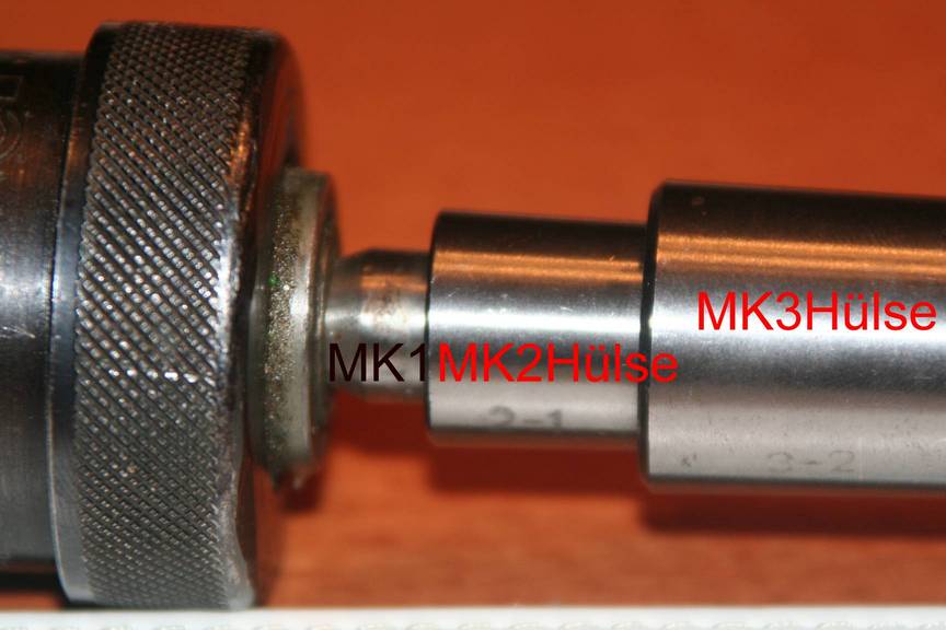

Wie bekomme ich ein B16 Futter aus dem Aufnahmedorn raus ?
Hintergrund:
Ich habe ein altes Röhm Supra geschenkt bekommen Biggrins, leider ist da ein MK1 Konus drauf. Ich brauche aber MK3.
Danke und Grüße
Lars

Hallo Lars.
(03.12.2013, 08:59)Thunder schrieb: Wie bekomme ich ein B16 Futter aus dem Aufnahmedorn raus ?
Wie bereits beschrieben,
mit Abrückkeilen oder besser mit der Abdrück-Gabel,
ggfs kannst du auch einen (oder zwei) [alte] Gabelschlüssel nehmen die wie die Gabel üger den B-Kegel gehen, musst die Gabelspitzen evtl etwas anschleifen.
Das Erwärmen per Föhn ist idR nicht erfolgreich, da der Temperaturfluss nicht intensiv genug ist und somit zu langsam, denn dann wird der Kegel genau so warm wie das Futter und es klemmt erst recht.
Fallgewicht wie ein Gleithammer, das wäre ne Möglichkeit, wenn es sich ausführen ließe.

Moin Leute,
hier mal ein Bild vom Futter mit 2 Hülsen. Die ist echt keine Lösung.
Die Abdrückgabel geht auch nicht, die bekommt man nicht hinter den MK1 Dorn, das rutscht immer ab.
Meine Überlegung war schon den Drom absägen und ein Gewinde in den Stummel drehen und dann das ganze mittels einer Hülse rausziehen. Aber das muss doch auch nicht destruktiv gehen - oder doch nicht 14
Lars

Hallo Lars,
du könntest die MK2-MK1 Hülse mit dem MK1 Dorn "verheiraten", indem du die Hülse ordentlich aufwärmst (~80° würd ich meinen) und als heißer auf den Dorn klopfst (gefühlvoll). Nach dem Abkühlen mit den Abdrückgabeln an der Hülse ansetzen. Mit etwas Glück geht der B16-Kegel dann raus. Das Risiko besteht natürlich, dass die Hülse nicht mehr vom MK1 runtergeht.
Bist du sicher, dass es ein B16 Kegel ist, der da auf dem MK1 drauf ist? Die Einschnürung am MK1 find ich eigenartig.

(03.12.2013, 19:20)mech1 schrieb: Bist du sicher, dass es ein B16 Kegel ist, der da auf dem MK1 drauf ist? Die Einschnürung am MK1 find ich eigenartig.
Hi Werner,
ja stimmt sieht eigenartig aus.
auf dem Futter steht B16, also gehe ich mal davon aus, das es eins ist.
Oder kann das auch was andere heißenKeine Ahnung
Lars

Hallo Lars:
(03.12.2013, 18:04)Thunder schrieb: hier mal ein Bild vom Futter mit 2 Hülsen. Die ist echt keine Lösung.
Du sollst ja auch keine zwei Hülsen nehmen Nein, sondern Mk1/MK3 Zwinker.
(03.12.2013, 18:04)Thunder schrieb: Meine Überlegung war schon den Drom absägen und ein Gewinde in den Stummel drehen und dann das ganze mittels einer Hülse rausziehen. Aber das muss doch auch nicht destruktiv gehen - oder doch nicht 14
Wenn du definitiv weißt, dass der Dorn innen weich ist,
doch die MK-Kegel gibt es durchhart oder im Zentrum immer noch so zäh dass kein Gewinde zu schneiden geht.
(Ich habe selbst grad son Fall, haben bereits 2-Widiabohrer dran glauben müssen und bin noch nicht durch und von wegen Gewinde keine Chance.)
Dass eine Orig Abdrückgabel nicht gehen soll kann ich nicht verstehen,
sieht zwar etwas eigenartig aus der B Kegel, doch wenn auf dem Futter steht B16, dann sollte das mit der Abdrückgabel gehen – es sei denn, das hat mal einer zusammengefügt nach Werners Methode Nein!.
(03.12.2013, 19:20)mech1 schrieb: Hallo Lars,
Also, 80° genügen sicher nicht, aber der B16 und der MK1 bleiben dann auch sicher verheiratet!
Mit ner Orig-Gabel,
da würde ich mich fast wetten getrauen mit dir, dass ich das Scheide!
4-Ventiler
03.12.2013, 21:57
MyBB  RE: Bohrfutter wechseln -aber wie?

hat der MK 1 ein Gewinde ?
wenn ja:
Gleithammer
oder
du steckst ein Rohr über den MK und schraubst dann eine lange Schraube in den MK. Mit einer Mutter und einer Unterlage auf dem Rohr kannst du nun versuchen das Futter abzudrücken.
Hallo Miteinander,
@Lars
B16 am Bohrfutter it eindeutig, mich wundert nur der dünne Hals am MK1. Ist aber möglicherweise für die Abdrückgabel.
Ist da ev. eine Reduzierhülse B16-B10 im Bohrfutter eingesetzt? Gesehen habe ich so eine Reduzierung allerdings noch nie.
@Erwin
hast du schon mal ein kaltes (Raumtemperatur) MK-Werkzeug in eine warme Spindel (gut handwarm) fest eingesetzt und später mal probiert das Werkzeug wieder rauszukriegen?
Dann stell dir vor, wie das mit 80°C hält.
Wieso sollte der B16 von der Aktion betroffen sein? Das verstehe ich nicht, was du da meinst.
Was spricht dagegen, dass Lars es mal so probiert?

Ein Gewinde für den Anzug in einer Fräsmaschine hat der Dorn leider nicht - das wäre ja zu einfach. Diese Vermutung,dass hier nochmal eine Reduzierhülse im B16 Dorn sitzt hatte ich auch schon, das alles irgendwie komisch aus.
Meine Adrückgabel passt definitv nicht. Ich werde probieren ob der Dron druchgehärtet ist oder ob ich da doch ein Gewinde reinbekomme.
Lars
