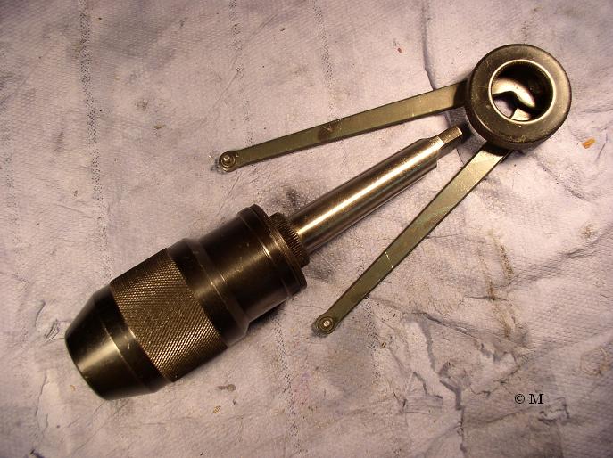

Wenn der B-Kegeldorn an der Einschnürung ~ 15,3mm Ø hat, dann passt auch die Gabel für B16.

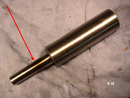

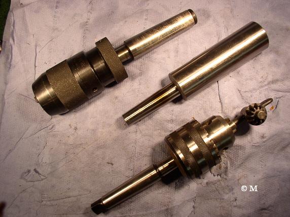

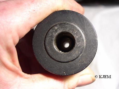

Es gibt sogar Futter,
welche da bereits eine Bohrung drin haben,
ich denke alle Zahnkranzfutter - bei denen ist die Mechanik anders.

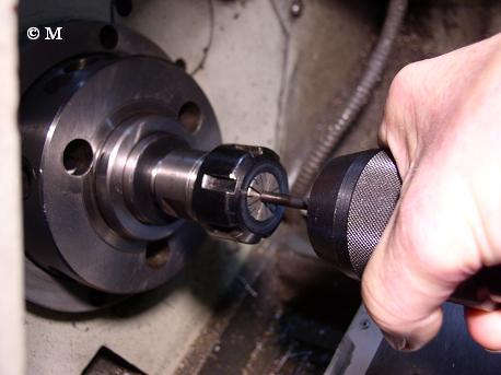

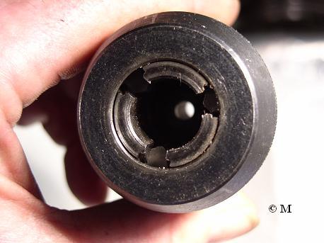

ich kann dir so ein Bohrloch zeigen was ich da rein gebohrt habe:
    Das ist ein RÖHM-Supra.
IdR ist das zu bohren mit nem HSS-E oder Co, sicher aber mit nem für Stahl geschliffenen (Widia) Betonbohrer (Schneitkante/Winkel schabend sonst bricht das Blatt aus).

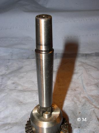

Ich habe bis jetzt so quasi alle Kegeldornverbindungen geschieden, sowol aus der Spindel, als auch den MK vom Futter:
    [Diese Zahnkranz-Bohrfutter hat eine Durchbohrung]
Und ich hab auch schon einiges hartes erfolgreich gebohrt,
bis auf ein eigentlich billiges Chinafutter mit MK2/B18 [da ist kein Ansatz für ne Abdrückgabel]
    [das aber sehr genau läuft]
da ist der Boden so hart, dass die besten Bohrer nicht angreifen, dh, mit nem Beton-Widia hab ich es noch nicht versucht,
denn die hab ich mir alle zerstört beim Bohren von der hier
was mir als Zentrierdorn [mit Anzugs-/Abdrück-Schraube] dienen soll.
Ich hab rein gebohrt bis zu der Zone wo man die Anlassfarben sieht, in derr Zone hab ich drei Bohrer geschlachtet – muss erst wieder welche kaufen.
Ja, ich weiß schon von was ich schreibe, auch bei Schrumpf-Verbindungen [im Gegensatz von Anderen].
Also Lars,
ein RÖHM-Supra solltest du durchbohren können [den Kegeldorn mit Sicherheit nicht].
Der Bohrdurchmesser sollte mM nicht größer sein wie 5mm, denn du bohrst in den Stumpf mit dem Stellgewinde für die Backenzentrierung, das irgend was mit 11mm Durchmesser ist.
Viel Erfolg beim Bohren
4-Ventiler

Man muß das Bohrfutter auf 'Öffnung fest halten', denn wenn der Bohrer greift will das Futter selbst schließen und den Bohrer spannen.
