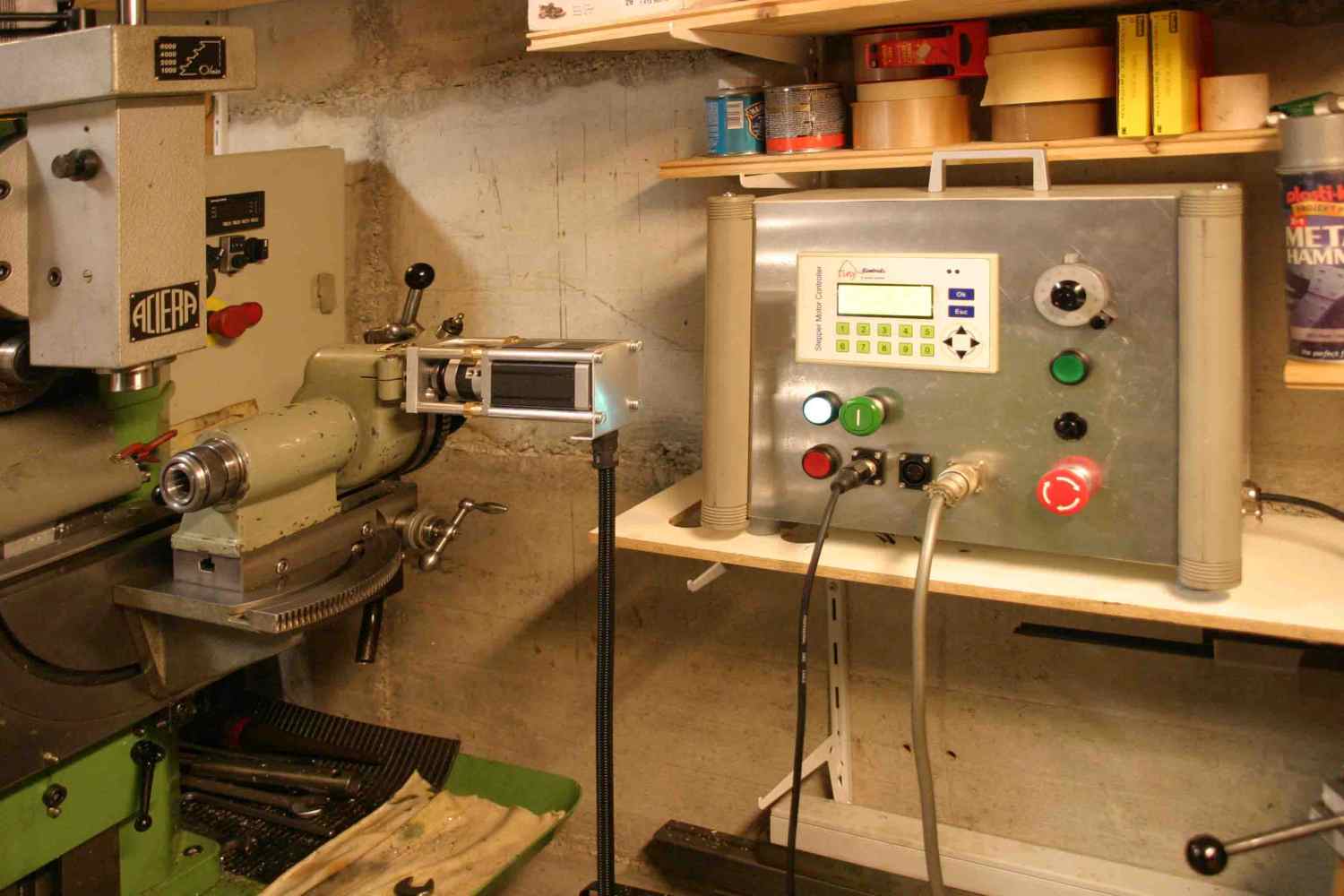

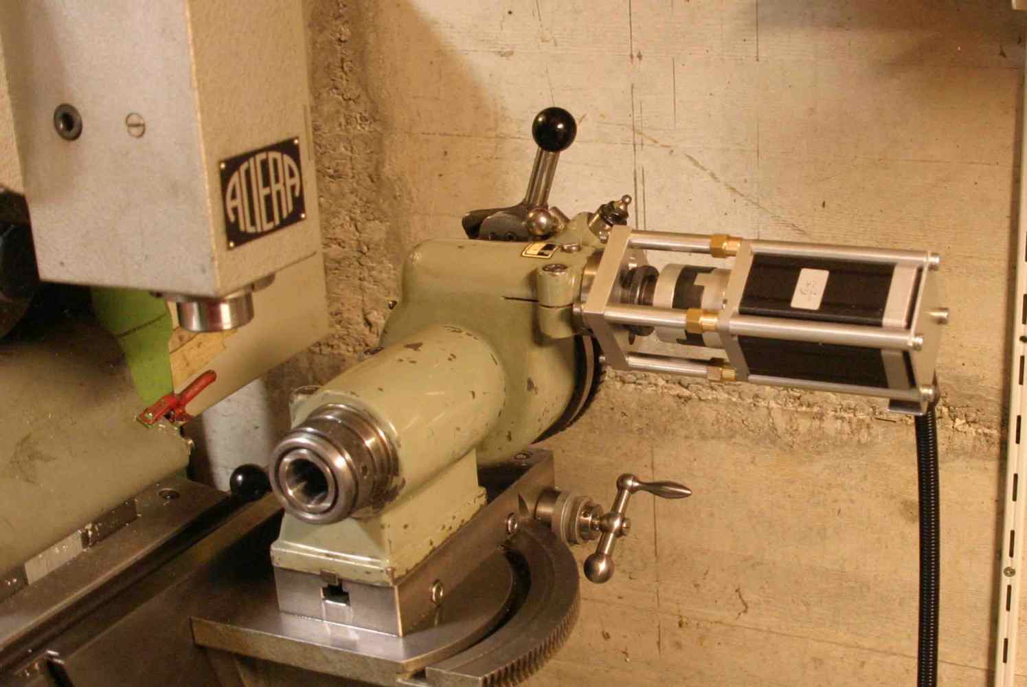

Ich möchte über den aktuellen Stand des Projekts berichten.
Seit meinem letzten Beitrag war ich ua. auch im Skiurlaub darum hat es auch etwas gedauert, ein Bild ist hier.
Das Gerät ist fertig und funktioniert
Teilapparat mit Antrieb

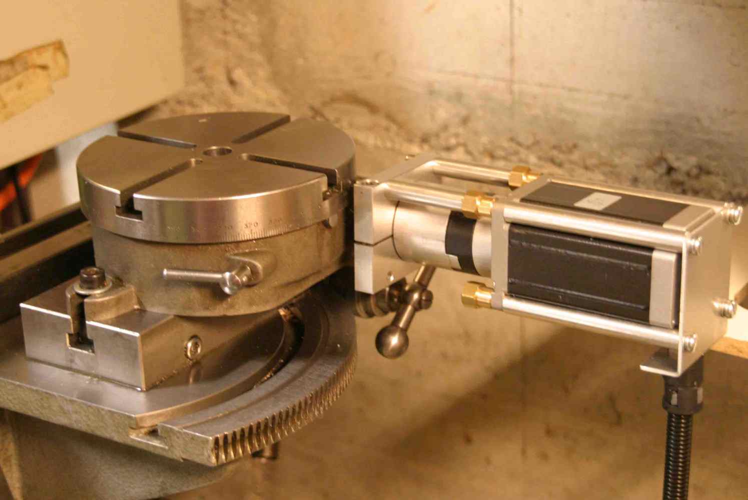

Rundtisch mit dem gleichen Antrieb

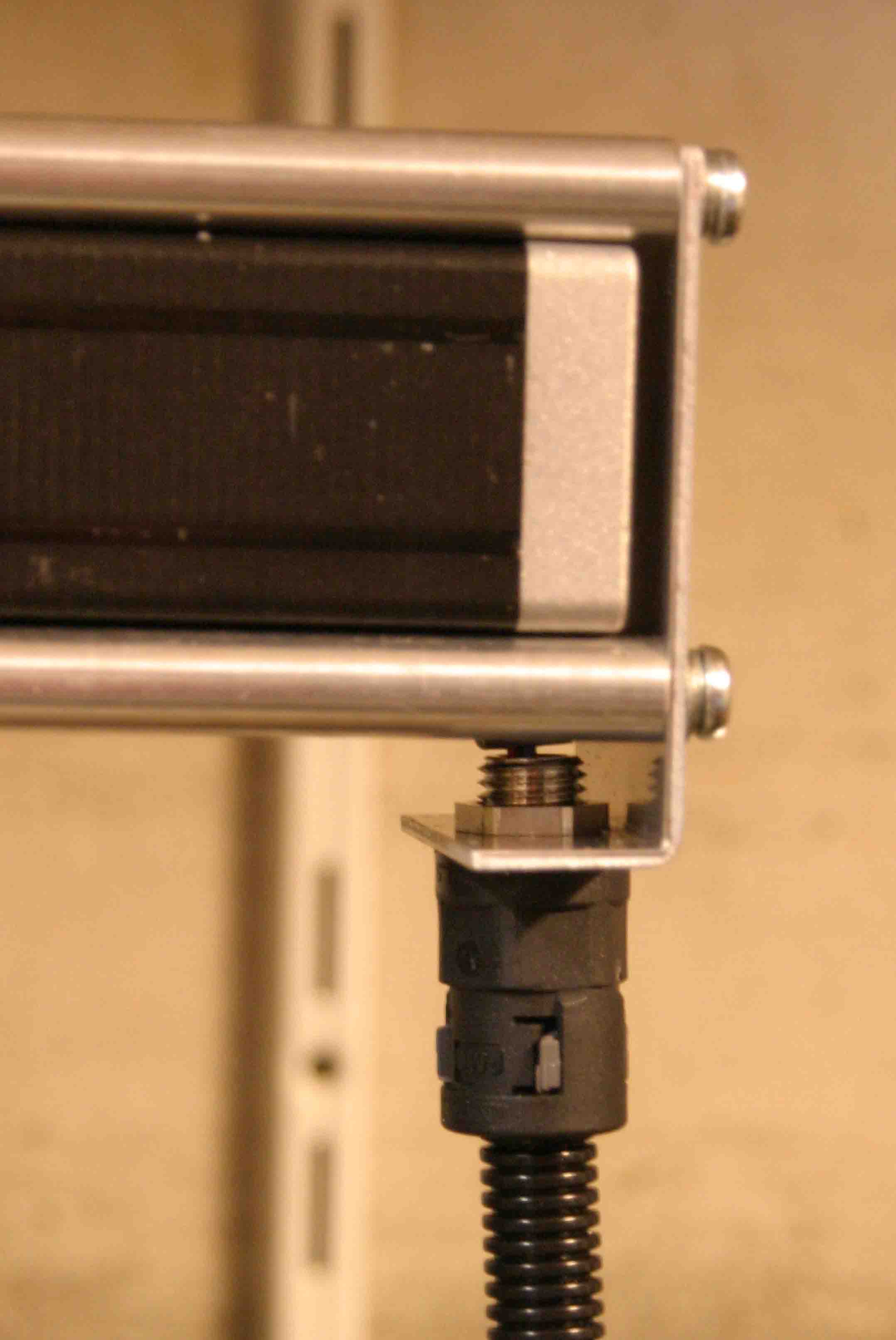

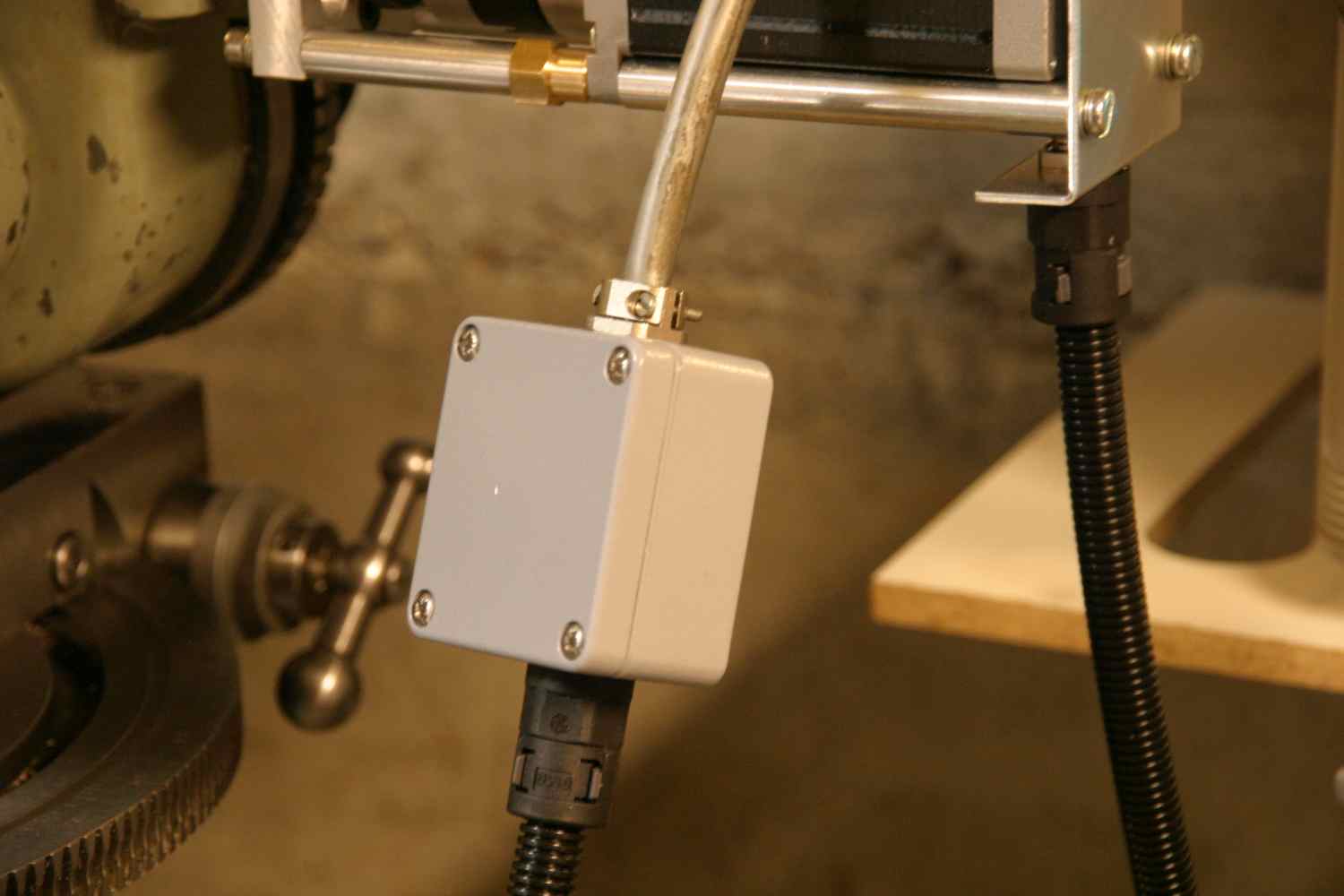

Um die Drähte am Ausgang des Motors zu schützen habe ich folgende Lösung gewählt. Die Schutzvorrichtung ist mir wichtig da der Teilapparat / Rundtisch und der Antrieb des öfteren auf-und-abgebaut werden muss.

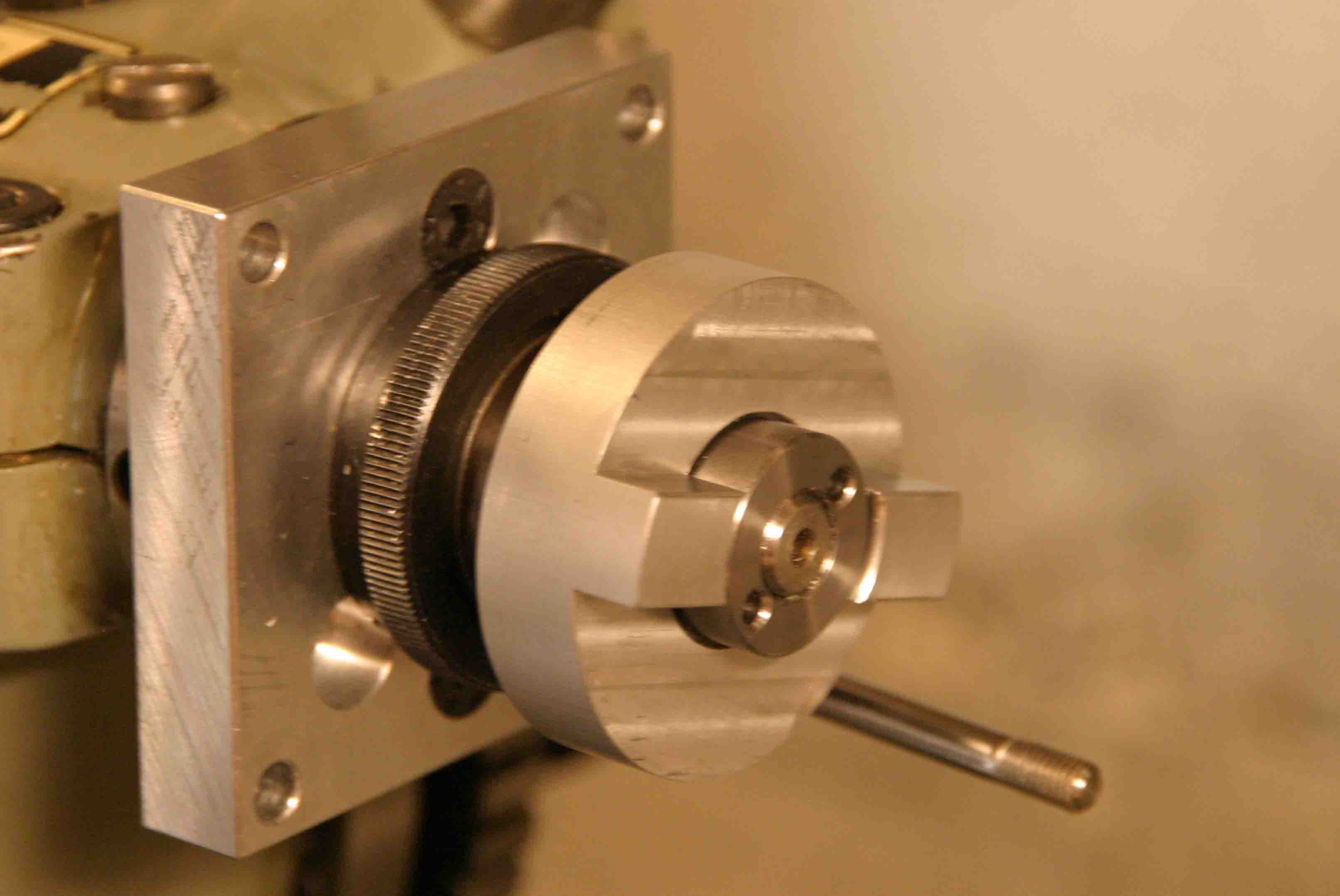

Ansicht eines Mitnehmers. Die Kupplungsscheibe habe ich aus POM gefertigt.
Ich beschäftige mich nun mit dem Gedanken die Schrittmotorsteuerung auch an meine Tischdrehbank zu verwenden und damit auch Teilungen vornehmen zu können.
Gruss Franz

Zitat:... diee Drähte am Ausgang des Motors zu schützen ... Schutzvorrichtung ...
Das ist eine gute Idee, es so zu machen !
Von wo hast du den Kabelschutzschlauch und die "Zugentlastung" her?

Hallo Wolfgang,
(05.03.2014, 01:01)karamo schrieb: Hallo Franz,
Das Kabelschutzrohr und die Anschlüsse sind von der Firma www.pma.ch
Die Verbindung erfolgt in einem kleinen Klemmenkasten. Ich habe das Wellrohr so weit wie möglich gespannt und die Drähte dann mit etwas Ueberlänge abgeschnitten. Somit kommen die Drähte nicht unter Zugbelastung.
Grüsse Franz
