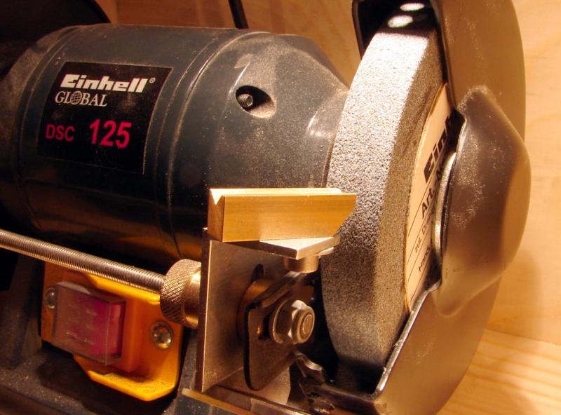

Mir ist das zu freihändig. Dabei geht es doch auch mit wenig Aufwand etwas definierter. Zwinker

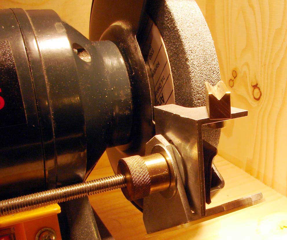

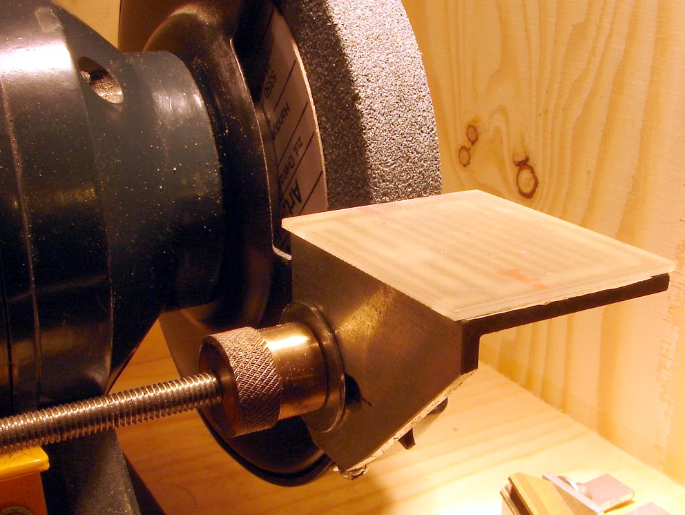

Das ist meine reguläre Schleifauflage: ein Alu-Winkel mit GFK-Auflagfläche.

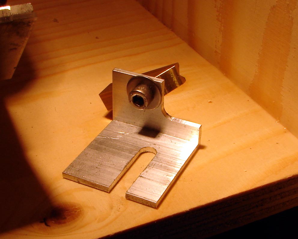

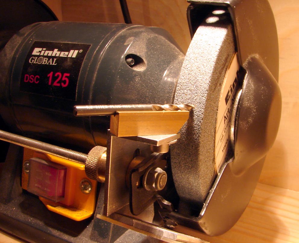

Dann gibt es dieses kleine verstellbare Teil...

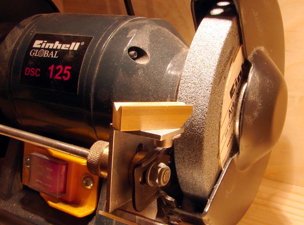

...das ich dann einfach statt dessen montiere.
Das sitzt dann so in etwa.

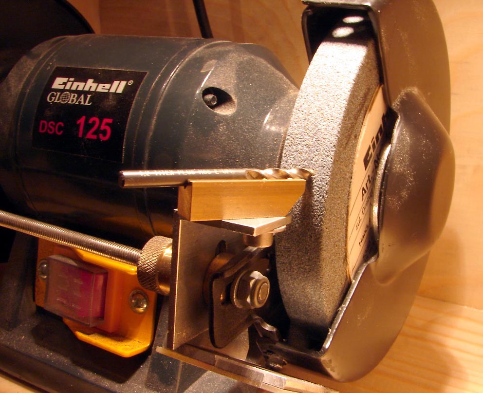

Die Achse des Bohrers peilt ungefähr 5mm über Drehachse der Schleifscheibe. Das ergibt den nötigen Freiwinkel

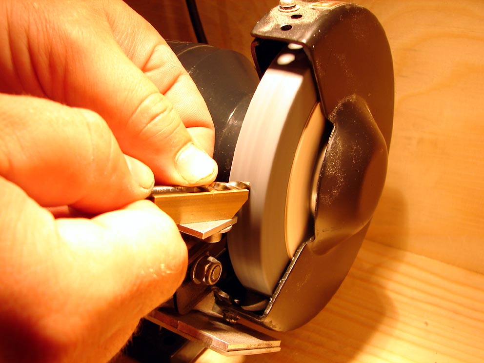

Und so ist das das Schleifen kleiner Bohrer nicht mehr unangenehm.
Der Bohrer wird so angesetzt, dass die Schneide horizontal steht und wird beim Schleifen leicht gedreht.

Das Umrüsten dauert keine halbe Minute. Die Rändelschraube wird gelöst, die Auflage klappt nach unten, die Bohrerschleifhilfe wird daneben eingesteckt, die Rändelschraube festgezogen - fertig.
Es geht vor allem um Bohrer unter 5mm, die schleift man ja nicht so einfach von Hand.

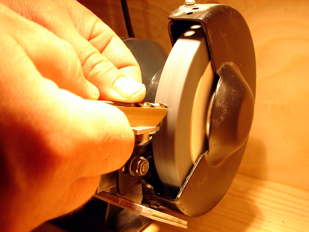

beim Vergleich der beiden Schleifmethoden fällt mir eben auf, daß Eugen sehr dicht und ungeschützt mit den Fingern an der Schleifscheibe arbeitet. Wenn man da nicht sehr aufpaßt, kann es schnell zu bösen Verletzungen kommen!
Die Unfallgefahr wird meiner Meinung nach durch die Vorrichtung von Larry deutlich minimiert, weil der Finger nicht so dicht vor der Schleifscheibe liegt.
Ein ungeübter Nachahmer kann die Gefahrensituation am Schleifbock leicht unterschätzen. Durch eine kleine Ablenkung oder Unachtsamkeit hat man schnell eine böse Fleischwunde, wenns schlimmer kommt, kann auch ein Fingerglied weg sein!
