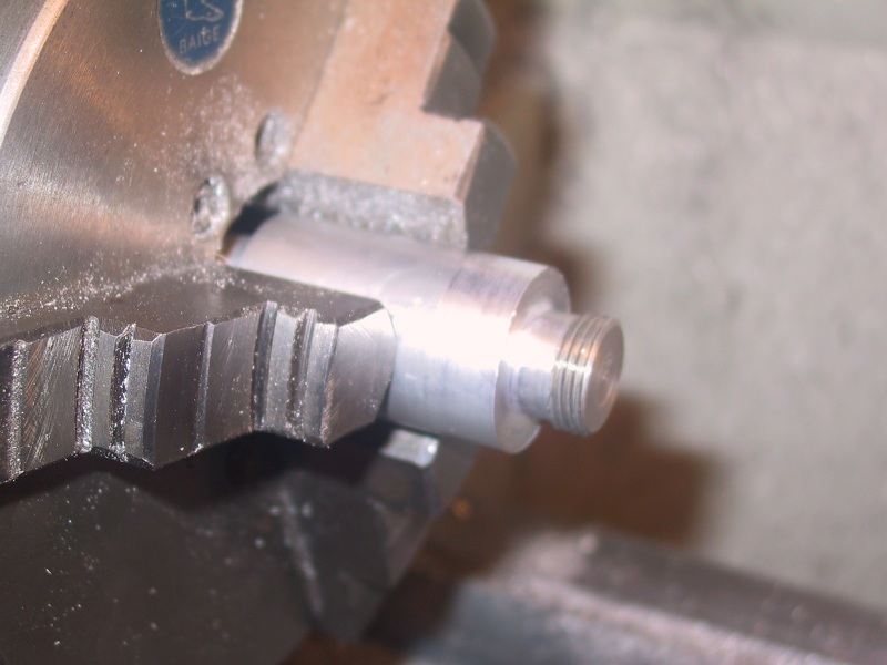

Ein Bild von meinem Gewindedrehtest habe ich hinzugefügt. Dort ist zu erkennen wie weit ich an den Absatz herankomme. der Zapfen samt Gewinde ist 12mm lang.
Hier mein Rohling wo das Gewinde geschnitten werden muss.

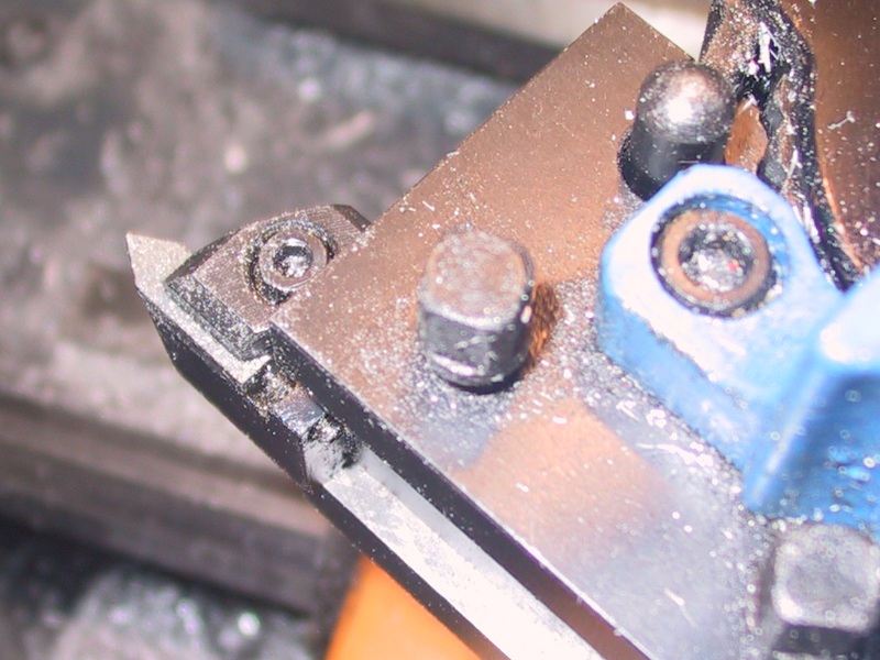

Und das ist mein Gewindedrehmeißel für die Tonne! Ist so'n Teil aus einem Set wo man die Schneidplatten sogar noch nachschleifen muss. Sonst kann man damit nur M50+ drehen nach dem Schneidenradius von 2mm.
