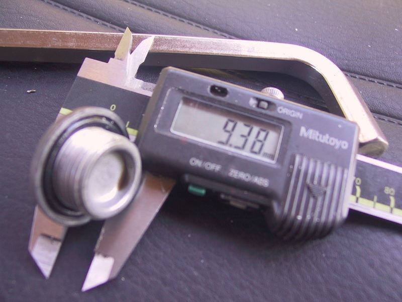

Habe mein Werkstück fertig nach mächtiger Sucherei nach einem günstigen Schleifbock. Aber gefunden!!
26€ für den hier:
Damit konnte ich meinen Fliesenmeißel für 3€ schleifen.
Mit ihm habe ich danach zwei Stopfenschrauben erstellt. Eine Stopfenschraube rein zum testen. Passen beide wunderbar. Um Gewinde richtig sauber und glatt zu bekommen nehme ich Flies mit 1000er Körnung. Mein kleiner Trick!
Das man so gut mit stinknormalen Meißeln drehen kann wusste ich bisher nicht. Aber jetzt!! Biggrins
Für die Dichtung werde ich mir eine Kupferscheibe oder AL nehmen. Das müsste reichen.
Wie ich die Schraube anziehe weiß ich auch noch nicht. Ich glaube da muss ich mal mit der Feile oder mit dem neuen Schleifbock dran. *grins
Als 60° Lehre musste ich leider meine Gewindelehre nehmen. Die tat es auch. Nochmal besten Dank Minitech für die Innovation.
@Walter
Klar, würde das gehen nur wäre mir das wiederum zu viel Aufwand. Deine Hilfskonstruktion ist schon klasse nur für mich hätte sich das nicht gelohnt.

Hallo Tommy!
Ich hätte gerne den Stopfen genommen nur ist dieser dünn wie Blech. Die Wandung ist keine 2mm dick. Das Teil ist auch einem Stück AL gegossen.
@Jochen
Ja, wegen der Drehzahl 65U/min. musste ich richtig aufpassen. Den Rest habe ich von Hand geschnitten. Von Hand an den Futterbacken geht es, ist aber zu umständlich. Deshalb missbrauche ich den Futterschlüssel als Hebel und drehe den letzten Gang mit der Hand.
Eine Kurbel ist vielleicht nützlich aber es geht auch anders.
Gruß Gary
