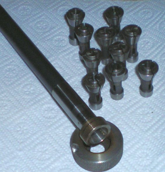

für kleinere Durchmesser hab ich mir in der Bucht so etwas ersteigert.
Ab Durchmesser 1,5 bin ich somit versorgt. Es Scheint sich bei der aufnahme um eine alte Spindel eines Mehrspindelautomaten gehandelt zu haben. Das einzige was ich dazu machen muste war die Spannmutter.

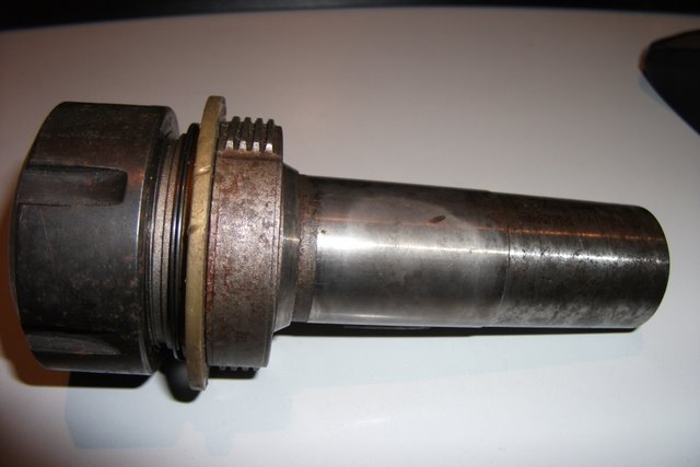

Hallo Karl,
habe da glaube ich etwas für Dich.Nennt sich glaube ich Schiebehülse.Ist eine Er 32 Spannzangenaufnahme hinten mit einem Durchmesser von 28mm.Die durchgehende Bohrung hat einen Durchmesser von 17,5mm.So etwas gibt es auch neu aus Hong Kong mit dem hinteren Teil zylindrisch mit verschiedenen Durchmessern.Habe auch solch ein Teil ER 32 mit 25mm,da entspricht die Bohrung dem Kerndurchmesser M 12.
Kannste gerne haben!

Hallo Achim,
mein Freund Google spuckt unter Schiebehülse nix brauchbares aus :(
Aber wenn Du das übrig hast ... gerne Biggrins
Ist das Teil hinten zylindrisch 28mm oder ist das ein MK4?
Naja, egal, was willste denn dafür haben? (=> PM)

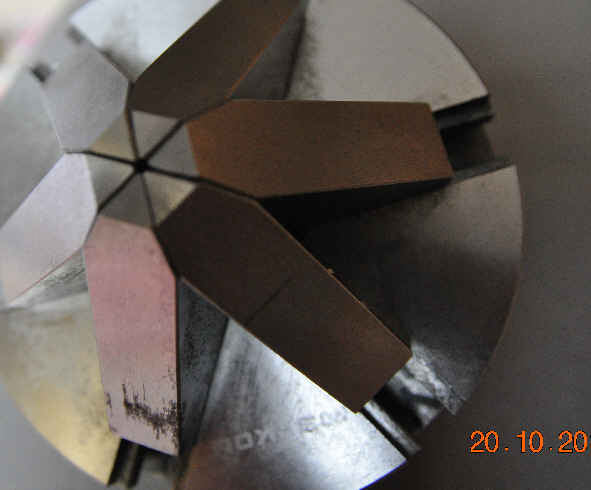

Meine Backenfutter spannen ab
2mm Ø das 110er
3mm Ø das größere...
Leider gehen alle beide Futter nur bis 3500U /min.
