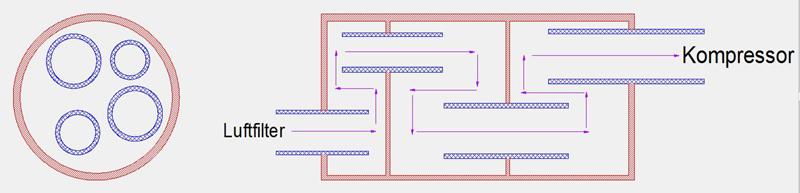

Ich hab mal einen Dreikammerdämpfer skizziert.
Rot ist ein Rohr mit großem Durchmesser, an beiden Enden geschlossen und in unterschiedlicher Tiefe mit Prallblechen unterteilt. Die sich ergebenden Kammern sollen möglichst verschiedene Volumina haben.
Der Querschnitt muss nicht rund sein, das kann man auch rechteckig aus Platten zusammenbasteln.
Blau sind Rohre, die gasdicht (verklebt, gelötet, etc.) durch die Abschluß- und Prallbleche geführt werden. Rohrdurchmesser egal, muss aber a) mindestens dem Ansaugquerschnitt des Kompressors entsprechen und b) klein sein gegen den Durchmesser des Aussenrohres.
Violett schließlich ist der Weg der angesaugten Luft eingezeichnet.
Das Prinzip der Geräuschdämpfung von schwingenden Gassäulen - eine solche stellt die in den Kompressor einströmende Luft dar! - ist die Tatsache, dass bei jeder Querschnittsänderung ein Energieverlust und damit Lautstärkeabfall eintritt. Jeder Übergang von (engem) Rohr zu (weiter) Kammer und umgekehrt ist ein solcher Dämpfungspunkt.
Ideal ist es, die Enden der Rohre mit einigen (10 - 20) kleinen Bohrungen zu versehen, da hat man mit einem Schlag gleich viele Dämpfungspunkte.
Mit einer solchen simplen Konstruktion kannst Du die lauten Schläge des Ansauggeräusches auf ein zumindest annehmbares Wummern oder Blubbern reduzieren.
Für alle, die es genau wissen:
Ich weiss es auch, das alles kann man berechnen (und muss es tun, wenn man z.B. einen Schalldämper für einen Autoauspuff konstruiert). Für diesen simplen Fall genügt das oben gesagte aber allemal!
Grüße, Rudi

Nur so eine Frage; könnte ich das auch aus Plexiglas machen, weil dafür hätte ich das Rohrmaterial in der Werkstatt herumkugeln, oder muss das Prallblech auch wirklich ein Stahlblech sein.
In der Werkstatt habe ich ein Plexirohr mit 80 mm Durchmesser und das liese sich natürlich schön verkleben.
Bei Stahl würde ich wiederum mir Werkzeug zum Verlöten kaufen müssen.

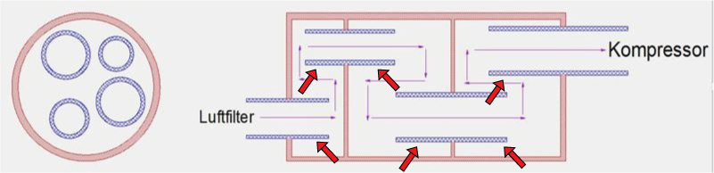

Edit:
Die Bohrungen meinst du so?

Genau dort, wo Du sie eingezeichnet hast, ist der Platz für die Zusatz-Dämpfungsbohrungen!
Ich habe - in Deinem Fall - auch an Plexi gedacht. Das Material muss nur steif genug sein, um nicht im Takt der Ansaugfrequenz mit zu schwingen, sonst hast Du statt eines Schalldämpfers einen Lautsprecher in Form eines Rohres...
Allerdings habe ich bei einem Gesamtdurchmesser von 80 mm schon ein paar kleine Bedenken:
Die Innenrohre (die dünnen, "blauen") müssen immer noch einen so großen Durchmesser haben, dass der Kompressor frei atmen kann und nicht etwa ansaugseitig gedrosselt wird. Der Querschnitt der Innenrohre sollte also ungefähr gleich dem Ansaugquerschnitt des Kompressors sein.
Wenn Du das in ein 80er-Rohr reinkriegst, spricht nichts mehr dagegen.
Ich muss neidlos zugeben, dass die Anregung von Harald, Schalldämpfer aus dem KFZ-Bereich zu verwenden, mit gro0er Sicherheit die optimale Lösung wäre. Meine Anregung zum Selbstbau entspricht dagegen wohl mehr der "Bastelstubenmentalität"; Hat aber durchaus ihre Berechtigung, so einen Dreikammerdämpfer hab ich vor meinen Kleinkompressor gebaut, und er funktioniert!
Liebe Grüße, Rudi
