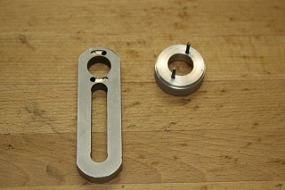

Jedes Mal bei der Verwendung des Teiltisches hab ich mich über die Kurbelausführung geärgert. Aber wie das so ist man legt die Sache beiseite und ärgert sich beim nächsten Mal erneut. Angeregt durch eure Vorschläge hab ich mir auch einige Gedanken gemacht.
Das ist dabei herausgekommen.
Nacharbeit an Kurbel, 2 gegenüberliegende Bohrungen Durchmesser 3mm durchgehend, 2 Bohrungen Durchmesser 3 mm und 1.2 mm tief, Nuten 0.6 mm tief
Zusatzring mit 2 Stiften Durchmesser 2 mm.

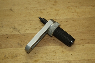

Zusammenbau der Kurbel

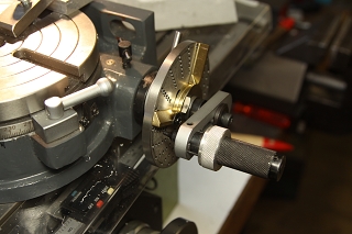

Funktion am Teiltisch
Der Zusatzring wird herausgezogen um ca. 50 ° verdreht und losgelassen. Index bleibt draussen, Alu Ring ist formschlüssig in den beiden kurzen Bohrungen formschlüsig fixiert, bisheriger randrierter Griff ist frei drehbar.
Liebe Grüsse
Richard

MyBB  RE: Probleme mit Indexstift am Sektorarm des Teilapparat
Hallo Richard.
(10.07.2013, 21:39)enkohi schrieb: Angeregt durch eure Vorschläge hab ich mir auch einige Gedanken gemacht.
Super, typisch "schweizer Präzisionsarbeit".
Ja, das Prinzip ist das gleiche wie bei mir, aber viel schöner realisiert. Respekt
Hast du den gerändelten Griff auch verkürzt?
10.07.2013, 22:13
enkohi Offline
Beiträge: 60
Adresse: 9404 Rorschacherberg
Hallo Wolfgang
Danke für dein Lob. Nein der gerändelte Griff ist in originaler Ausführung. Es sind keine weiteren Nacharbeiten getätigt worden. Wollte mit möglichst wenig Aufwand das Ziel erreichen.
