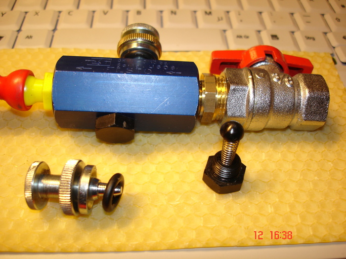

    Hallo Hans
Das Ventil ist falschherum angeschlossen wenn du es so wie auf meinem Bild angeklemmt hast dann läuft die Kühlung ja über den geöffneten Rückschlag da ist dann auch nichts einzustellen. Die Undichtigkeit kann nur über den O-Ring unter der Rändelscheibe zum feststellen des Ventils kommen .Siehe Bild. hab dir ne Mail geschickt
