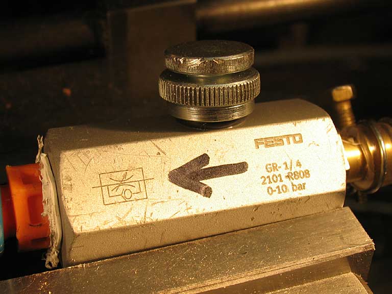

dontes schrieb:Hattest du den Anschluß mal getauscht?
Hallo Dontes,
heute kam ich endlich dazu, die Installation zu fotografieren, zu testen und zu ändern.
So sah meine Erstinstallation aus, bei der sich der Durchfluss nicht regulieren liess:
Ich war dabei davon ausgegangen, dass die Durchflussrichtuung dem Rückschlagventil entspricht, also von links nach rechts.

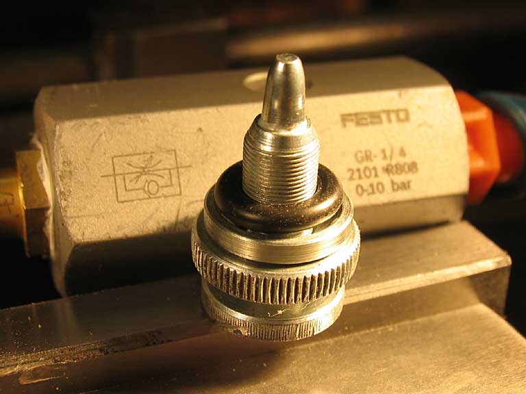

Ich vermute wie Du, dass der Pumpendruck das Rückschlagventil öffnete und so bei geschlossenem Ventil einen bypass öffnete.
Deshalb habe ich dann tatsächlich die Durchflussrichtung geändert:
Nun lässt sich die Durchflussmenge tatsächlich sehr fein regulieren, dafür ist aber das Rückschlagventil wirkungslos, weshalb die Leitung nach dem Abstellen der Pumpe leider leerläuft.
Aber den Nachteil muss ich wohl in Kauf nehmen - der Rest funktioniert dafür jetzt prima!
Nachtrag:
Vielleicht ist das gar kein Rückschlagventil, sondern ein Überdruckbegrenzungsventil, was den unbeabsichtigten bypass erklären würde.
Aber in der nun gewählten Durchflussrichtung hat es lediglich die Funktion, die Leitung leerlaufen zu lassen - ob das so gedacht war?
