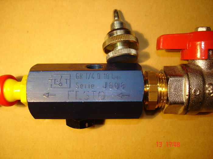

    Hallo Hans
Hört man gern wenn`s Funktioniert .Du hast es jetzt richtig gemacht .Das die Leitung nicht leerlaufen soll hattest du ja nicht gefordert. Es ist übrigens ein ( DRV) Drosselrückschlagventil Drosselrückschlagventile drosseln die Durchflussmenge in einer Richtung ; in Gegenrichtung erfolgt über das Rückschlagventil freier Durchfluss. Schau dir mal mein Bild an. Mit dem Kugelhahn kann man das toll lösen. Und die Durchflussmenge bleibt auch auf den einmal eingestellten Wert .Gruß Dieter
