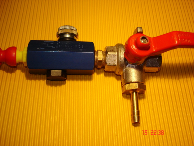

Das das Praktisch ist hab ich mir gedacht .In Reihe schalten geht nicht dann wäre die Funktion des Ventils hinfällig . Benutzt werden diese DRV in Pneumatischen Anlagen um zb. Zylinder langsam ein und ausfahren zu lassen .Wobei man das ein und auch das Ausfahren einzeln regeln kann. Zuluftdrossel bzw Abluftdrossel je nach einbau .Hier noch mein Vorschlag um die Perfektiongrenze noch ein wenig nach oben zu schieben .
Zulauf zum Dreiwegekugelhahn Bypass zurück zum Tank umlegen des Kugelhahn `s und über die Drossel fließt dein Elixier. Vorteil keine Elektrik nötig , Kein Spritzen beim einschalten der Pumpe wenn der Kugelhahn in Bypasstellung steht,da die Pumpe ja keinen Druck aufbaut. Siehe Bild
