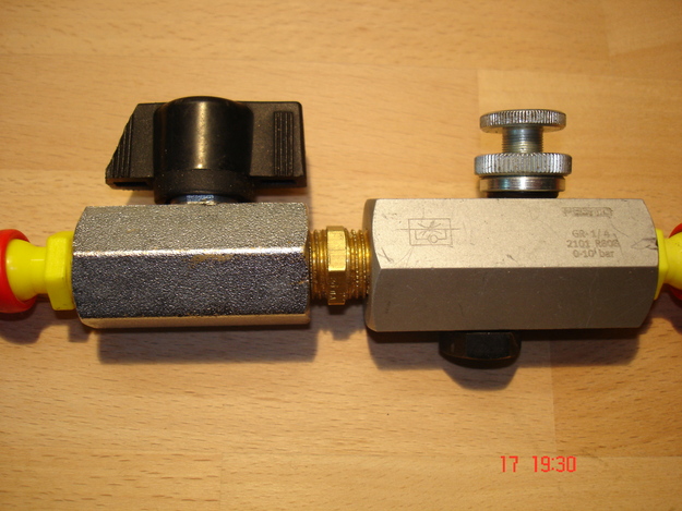

Hallo Hans
meinst du es so in etwa . Dabei ist es egal ob der Kugelhahn vor oder hinter dem Ventil sitzt. Wichtig ist nur das das (DRV) Ventil richtig herum angeschlossen wird .
Gruß Dieter
