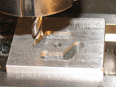

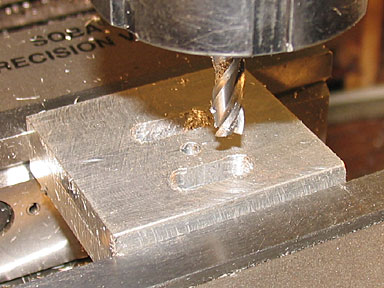

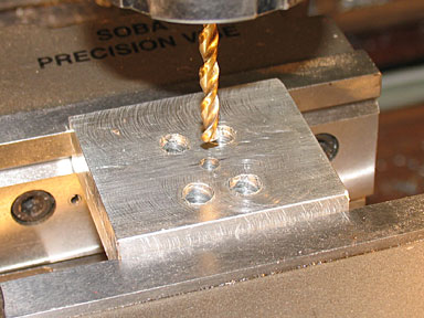

von Dieter "dontes" bekam ich ein Ventil mit den entsprechenden Gewindebohrungen.
Aber dafür brauchte ich erst mal eine Halterung.
Von der seitherigen Halterung übernahm ich den Stab und eines der beiden unteren Klemmstücke.
Aus Aluminium fertigte ich dann das neue Klemmstück an.
Das das Ventil einen sechseckigen Querschnitt hat sollte der Halter ebenfalls sechseckig werden.
In Ermangelung eines Rundtisches benutzte ich die schwenkbare Grundplatte des Schraubstocks.
Die mittlere Bohrung dient als Bezugspunkt beim Schwenken, es ist der Mittelpunkt des Sechsecks.
Die anderen Bohrungen markieren das Ende der Sechskantflächen und erleichtern das Fräsen.
Zwei Flächen gefräst.
Schraubstock um 30° nach links gedreht, vier Flächen gefräst.
Schraubstock um 30° nach rechts gedreht, sechs Flächen gefräst.
Morgen gehts weiter.
http://www.hobby-messer.de/hilfsm-19.htm#kss1

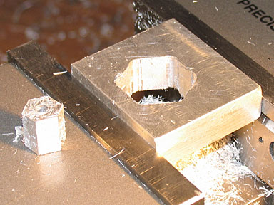

04.12.2009, 19:09
MyBB  RE: Gewinde bei Kühlmittelgliederschlauch

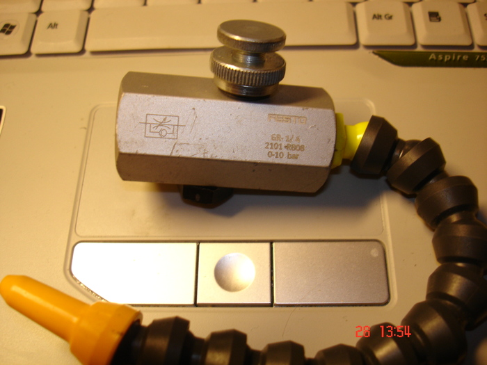

nach dem Bohren und Gewindeschneiden sägte ich den Halter auseinander, überfräste die Trennflächen und dann konnte er zusammen mit dem Ventil montiert werden:
Die beiden äusseren Schrauben klemmen das Ventil und mit der mittleren Schraube wird der Halter über das Klemmstück (wurde von der seitherigen KSS-Anlage übernommen) am senkrechten Haltestab der seitherigen KSS-Anlage befestigt.
Die Einstellung der Durchflussmenge mit dem Ventil klappt noch nicht so recht, deshalb habe ich das Ventil des Gliederschlauchs entsprechend weit geschlossen.
Sehr angenehm fand ich das eingebaute Rückschlagventil, das das Leerlaufen der Leitung nach dem Abschalten der Pumpe verhindert.

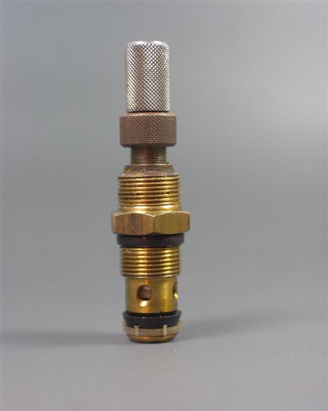

Gerhard schrieb:ich hab das mit nen GR Ventil von FESTO gelöst.
Das KM lässt sich auch besser/feiner dosieren als mit dem "Plastikabsperrhahn"
Hallo Gerhard,
ich habe inzwischen das gleiche Ventil verbaut.
Weil keine Durchflussrichtung angegeben ist habe ich mich an der Darstellung des Rückschlagventils orientiert.
[attachment=3685]
Scheint nicht zu gehen, deshalb
[Bild: attachment.php?aid=3689]
Das scheint auch zu wirken, da die Leitung nach Abstellen der Pumpe nicht leerläuft.
Allerdings ist der Durchfluss zu gross und obwohl ich das Ventil so weit wie möglich einschraubte ging er nicht zurück.
Was mache ich falsch?
Ich habe das äussere Rändelrad eingedreht, das innere habe ich als Feststellschraube interpretiert - ist das falsch?
Die Einstellschraube ist leicht undicht (zwischen den beiden Rändelrädern) - kann man da was dagegen machen?

Hallo Hans,

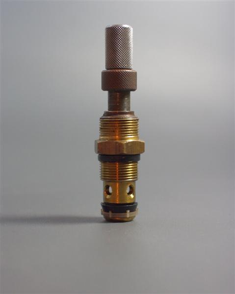

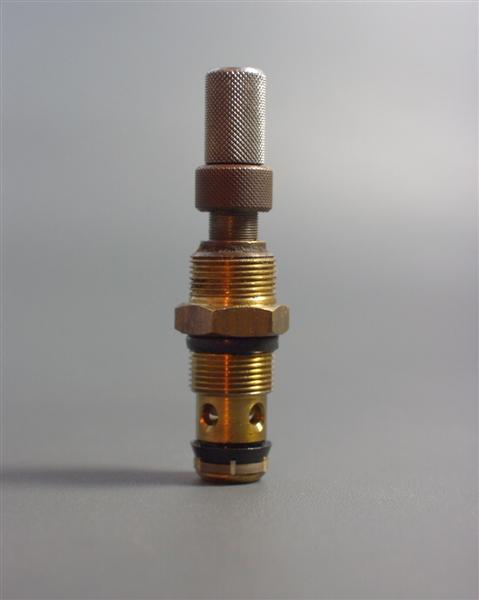

Du machst nichts falsch, Ich nehme an dass das Ventil nicht richtig schliesst. Du kannst einmal versuchen den Ventilkörper rauszuschrauben um zu kontrollieren was die Nadel macht wenn du auf und zu machst, ein spritzer WD40 ist da manchmal Goldwert, die innere Dichtung (weiss) kann normalerweise nicht kaputtgehen, trotzdem schaun ob sie OK ist bzw. überhaupt noch vorhanden ist. Gleiches gilt für die schwarzen Gummiringe.
Nein, das ist vollkommen richtig
Dichtungen kontrollieren
Ventil geöffnet
Ventil halb geöffnet
Ventil geschlossen
