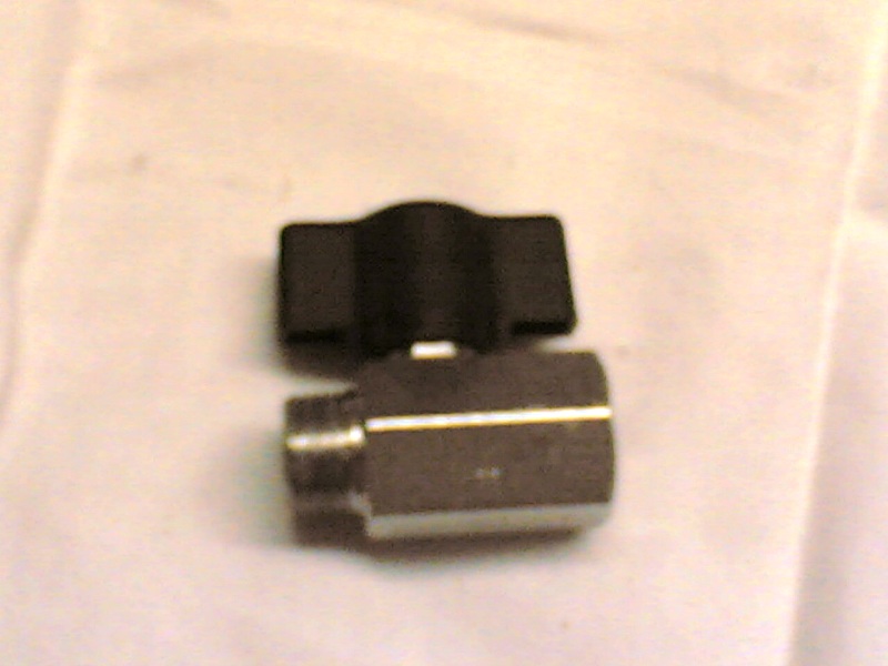

Ich hätte noch so einen Kugelhahn wie auf Dieters Bild
wenn du interesse hast melde dich.
Edit: noch ein Bild dazu!
Man möge mir die schlechte Qualität verzeihen. Handybild und ganz schnell
