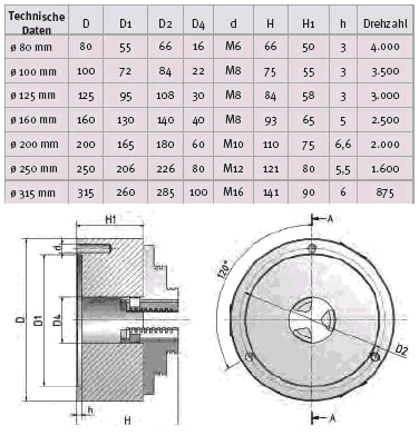

Hallo Dietmar,
ja, leider ist M16x1,5 nicht in der DIN 800 enthalten.
Würde auch sagen, erst mal alles versuchen das Futter zu retten.
Wenn es unbedingt ein neues werden soll, dann hat Karl einen guten Tip gegeben, allerdings außer dem Gewinde muss natürlich auch die wichtige Zentrierbohrung für die Maschinenspindel in den Flansch gedreht werden.
Wenn du dann an deinen neuen Flansch einen Zentrierrand (=D1) nach DIN 6350
andrehst hast du mit dem Futter eine große Auswahl.
Gut und preiswert sind die Futter von Bison und TOS.
Grüße,
Harald
